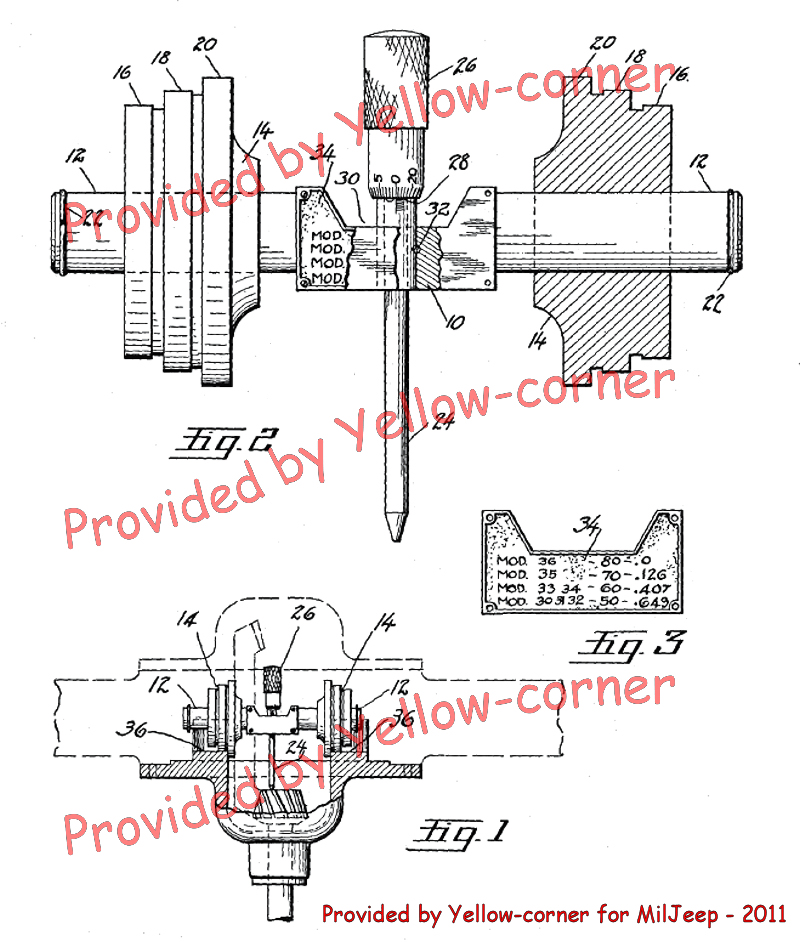

Tu ne regles pas un pignon a une valeur mais de maniere a avoir un engrennement correct ! la valeur de correction n’est utile que pour te faciliter la tache et te faire gagner du temps ,elle n’est pas indispensable !
Exactement !
C’est bien utile pour installer/ajustement du pignon attaque + ou – juste ( nombre de shimms av et ar, mais en casu ne sert pas à régler l’ensemble différentiel ( carrier ) .
Pour ce réglage ‘faut mettre de la graisse en couleur sur les dents de la couronne et faire tourner l’ensemble et voir l’inpact des dents du pignon dans la couronne . Puis faut juger l’impact/marquage des dents dans la graisse . Puis enlever et ajouter , enlever ou permuter des shimms ( épaisseurs ) et remettre le tout et reserrer …
Ceci jusqu’à ce que le positionnement des dents est parfait .

Et oui, le fameux outillage introuvable !
