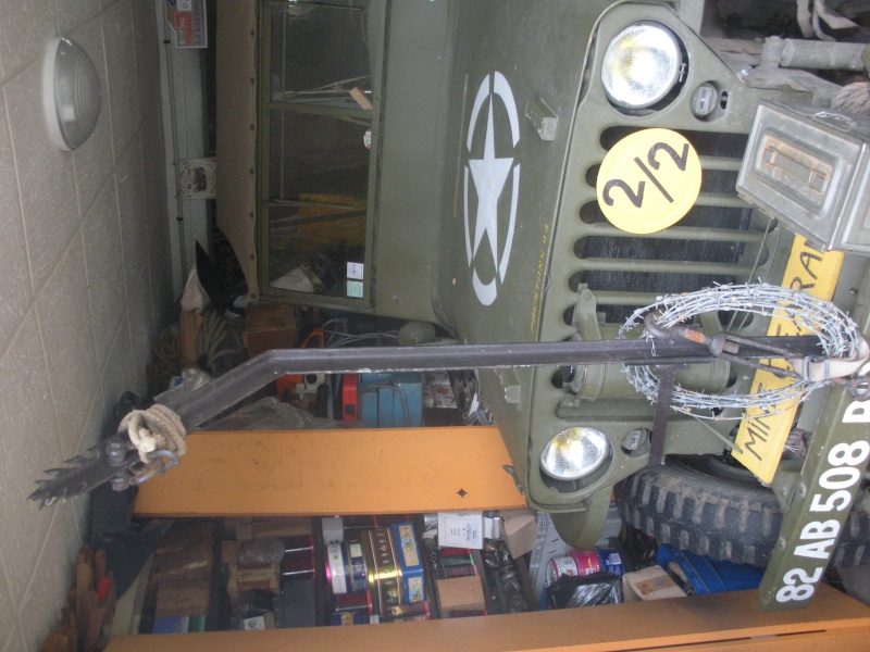

6 juillet 2012 à 11h23 #122373Le mien est fait avec un piquet de défense allemand si tu veux des photos n’hésite pas.

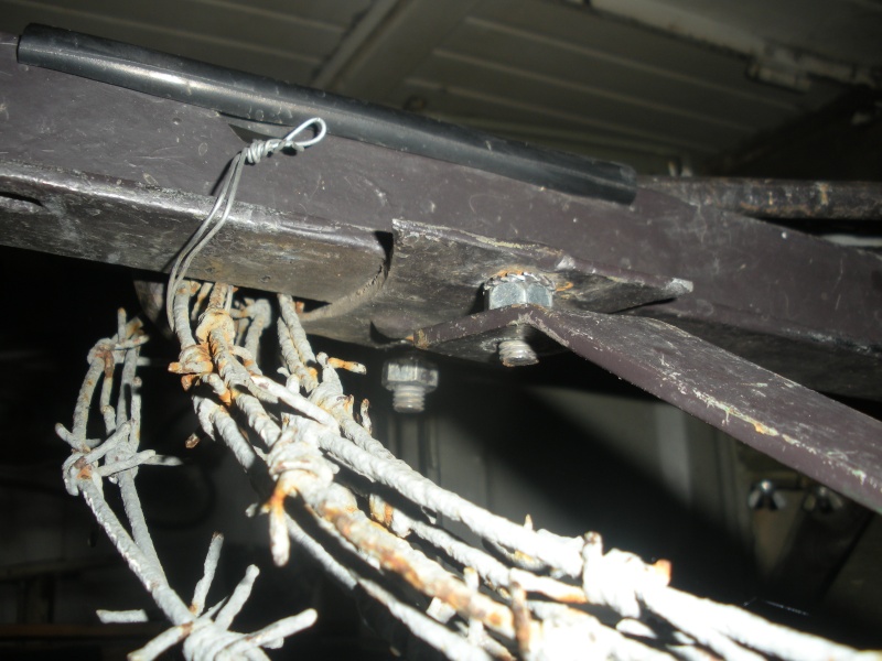

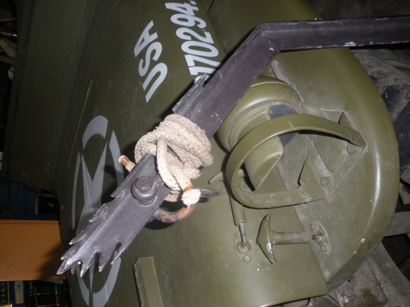

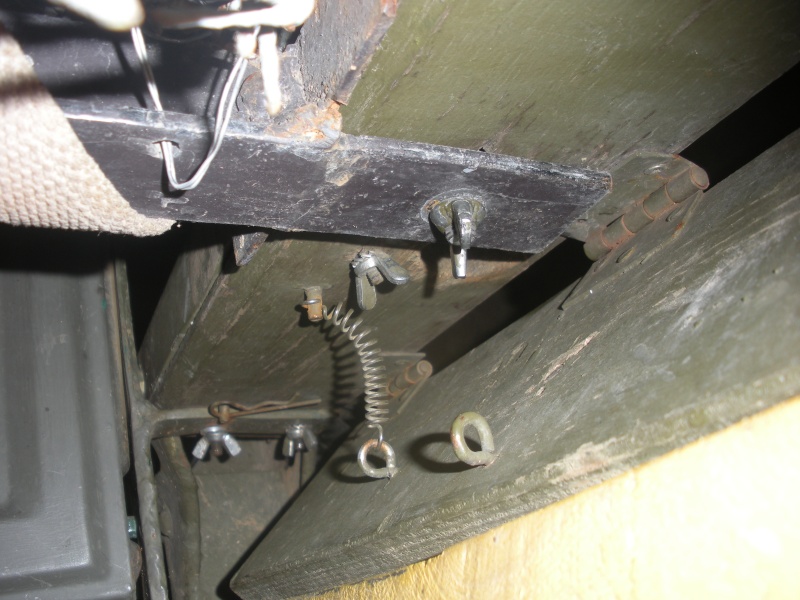

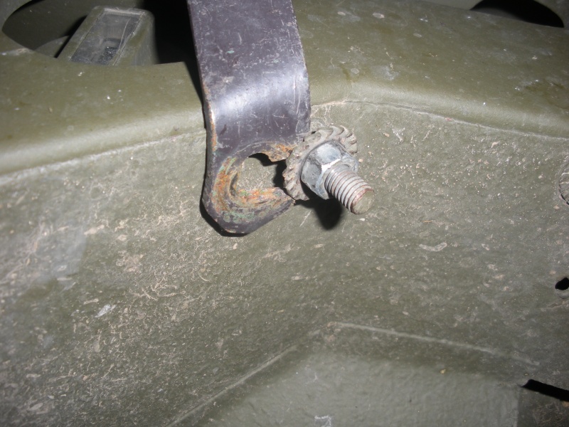

6 juillet 2012 à 12h18 #1223777 juillet 2012 à 6h51 #122395Merci Nico17
Bonne illustration du système de montage rapide.
P’tite question, a quoi sert la manille placée en haut du coupe câble ?

7 juillet 2012 à 9h02 #122404La manille me sert a fixer mon coupe cable dans mon garage.
Mais je l’utilise aussi pour fixer mon hamac le week end car on ne trouve pas toujours deux arbre a bonne distance:-PSur ta deuxième photos william c’est une galerie que l’on voit sur le toit du gmc?

7 juillet 2012 à 9h11 #122409le role du coupe cable est de faire glisser le cable éventuel le long de celui-ci, puis de le crocher/sectionner au niveau de la partie supérieur, cette entaille dans le coupe cable est affutée pour sectionner 😉
une seule dent est suffisante, et de plus orientée vers le bas pour crocher correctement. Des dents orientées vers le haut laisse le risque de ne pas crocher, et le cable glisse et se remet en place entre le coupe cable et le pare-brise……

7 juillet 2012 à 9h22 #122411Je suis d’accord avec toi pierrot mais le mien est anguleux et je pense que son efficacité est la même.
Les cables étaient très tendu et avec la vitesse ils étaient sectionner.Nico
