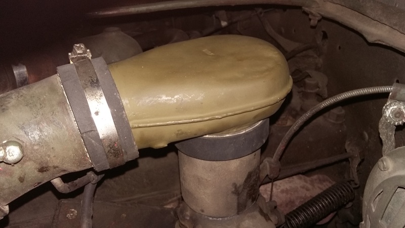

              #145065
                ouais ben y a la theorie et la vraie vie …… 😛 😛 😛
                modele sortie d usine ou terrain…. ci dessous la verison terrain
                Image hébergée par servimg.com

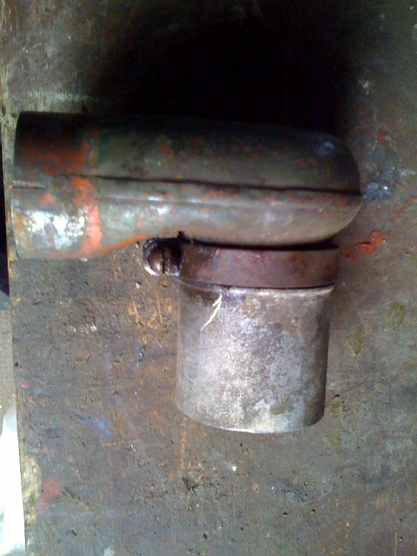

                #145265
                  vu aussi cette version issue demontage M201 qu illustre les propos de Hotchkiss16 le tout en image
