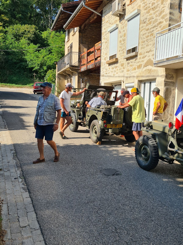

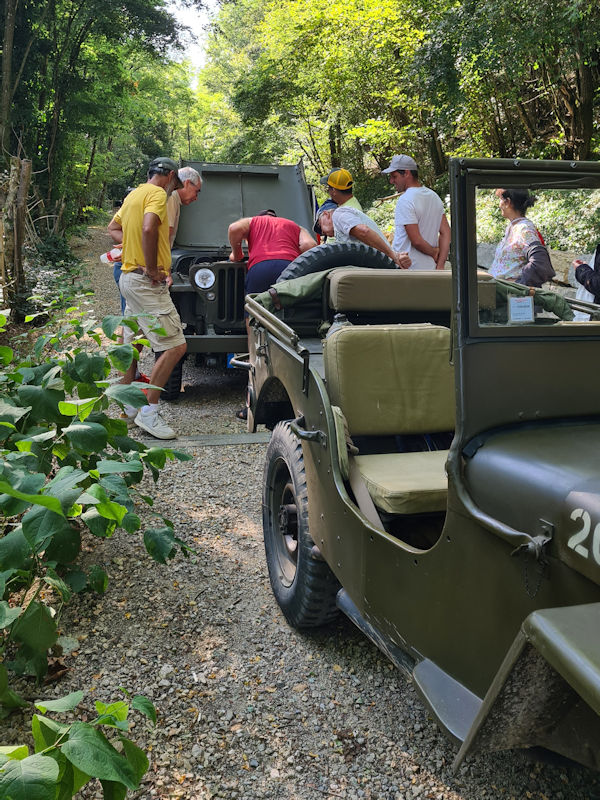

Il fait déjà chaud, les petites routes de montagne mettent nos Jeeps à l’épreuve, les Go Devil chauffent !Nous attaquons une petite grimpette, les cheveux au vent … Dans une épingle, un petit coup d’oeil pour voir si les autres suivent et … Personne ! Quoi encore, ce n’est pas notre journée !
Je téléphone à Michel pour savoir ce qui se passe, encore une panne ! La Jeep de Michel a un problème.Demi-tour pour rejoinddre le reste du groupe. Le capot de la Jeep de Michel est ouvert.
Michel roulait et d’un coup un bruit anormal est apparu. Je lui demande de démarrer la Jeep et effectivement, un bruit de ferraille dès qu’il veut passer une vitesse !
Boite de vitesses !? Embrayage !? On décide de déposer la tôle au dessus de la BV. Serge est à la manoeuvre … On ouvre la trappe de visite du carter d’embrayage et … RIEN ! La Jeep de Michel est équipée d’un embrayage à diaphragme.Après quelques investigations, il semblerait que l’embrayage est en cause. On suppose que le moyeu du disque d’embrayage a cédé.
>>> GAME OVER <<< pour la Jeep de Michel ! Heureusement, le propriétaire d’une maison accepte que nous laissions la Jeep chez lui. Michel viendra la récupérer le lendemain avec un plateau.On décide de continuer notre balade. Michel viendra avec moi et Catherine. Julien ira dans une autre Jeep.
