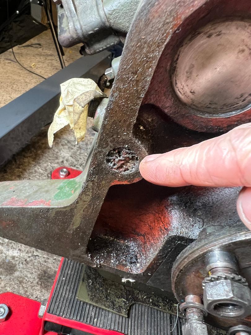

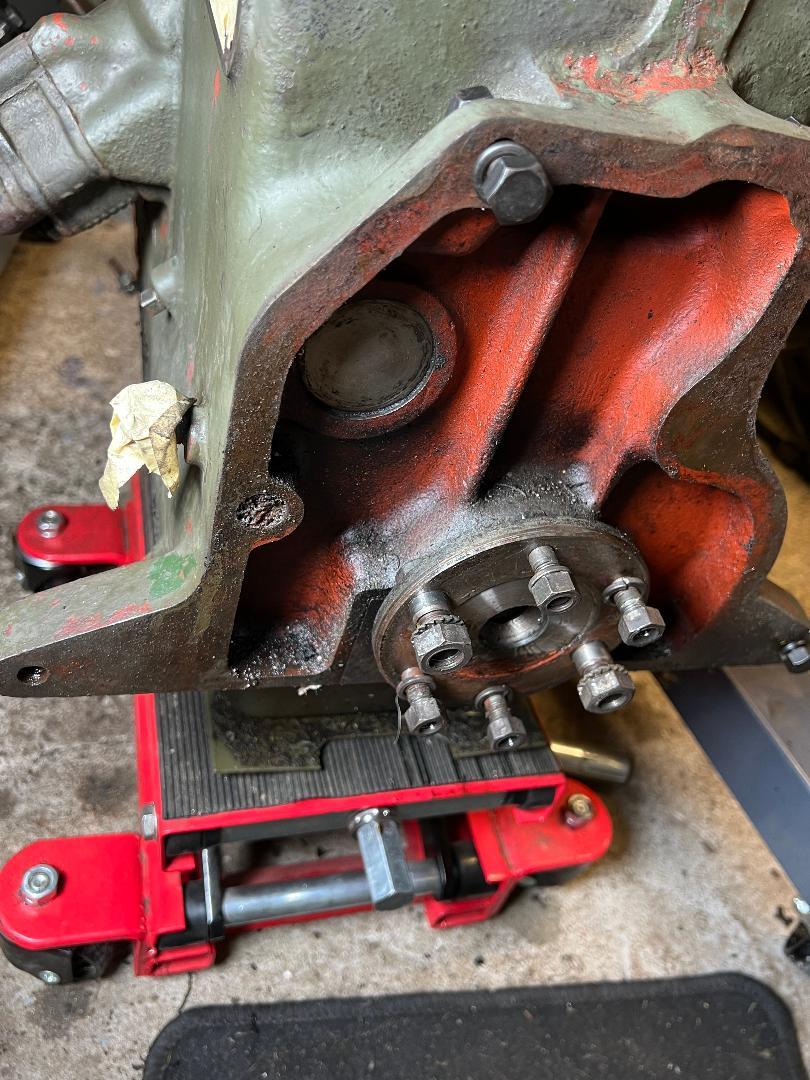

      Je suis actuellement en pleine maintenance moteur avec plusieurs pièces à remplacer, et les surprises s’enchaînent.
      En déposant mon volant moteur, j’ai découvert ce « bouchon ». C’est la première fois que je démonte un volant moteur, et je découvre donc une zone du bloc que l’on voit rarement. On y trouve une sorte de bouchon composé de fibres (j’ai à peine gratté). Vu la piètre qualité de la précédente rénovation — un bricolage général… — je m’attends désormais à tout.
      Si je gratte davantage, qu’est-ce que je risque de découvrir ? À quoi sert ce passage ? Sur quelques rares photos, on devine un alésage (ou un taraudage ?).
      Quelqu’un aurait-il une photo claire de cette zone ?
      Merci pour vos conseils.

        Il semblerai que ce soit  l’emplacement pour un bouchon ferment la rampe du circuit d’huile du graissage du moteur.

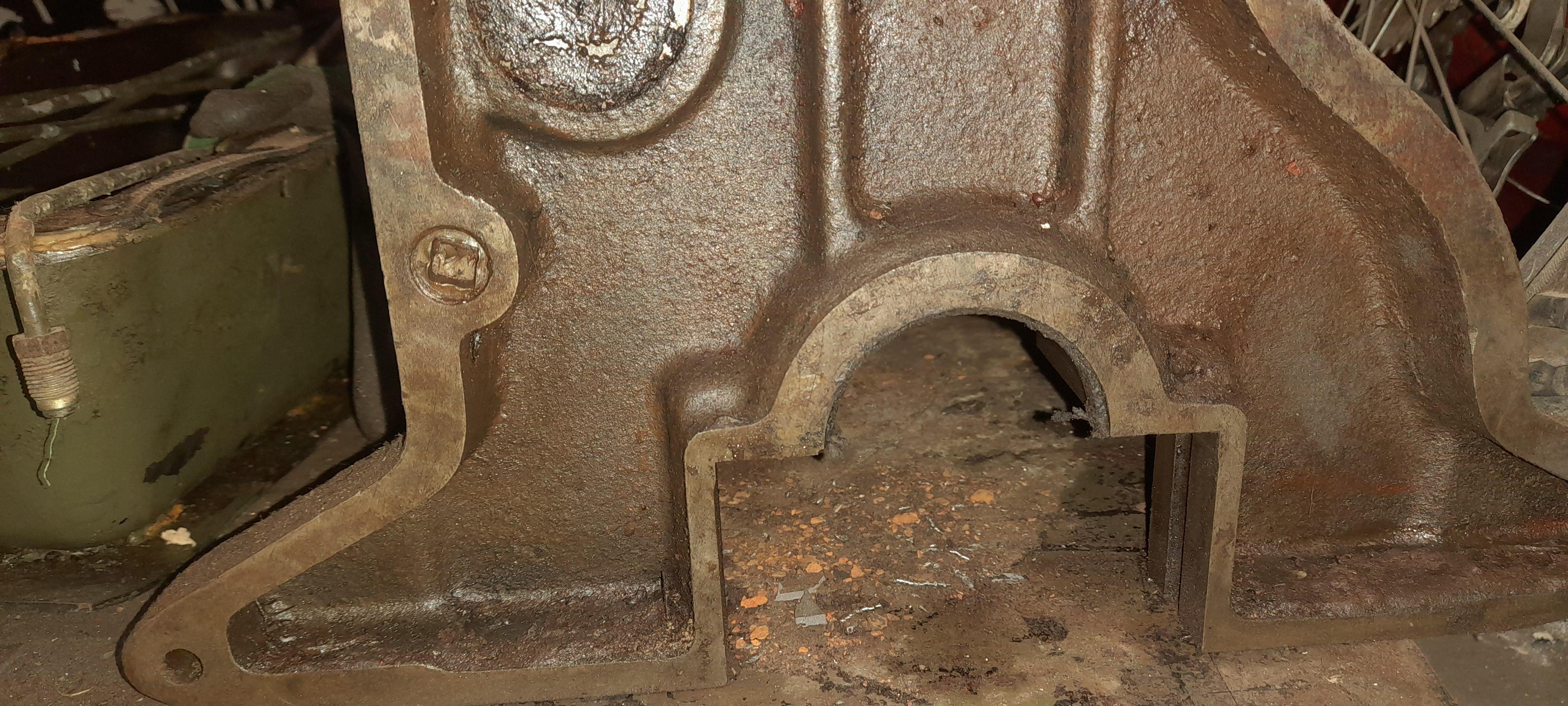

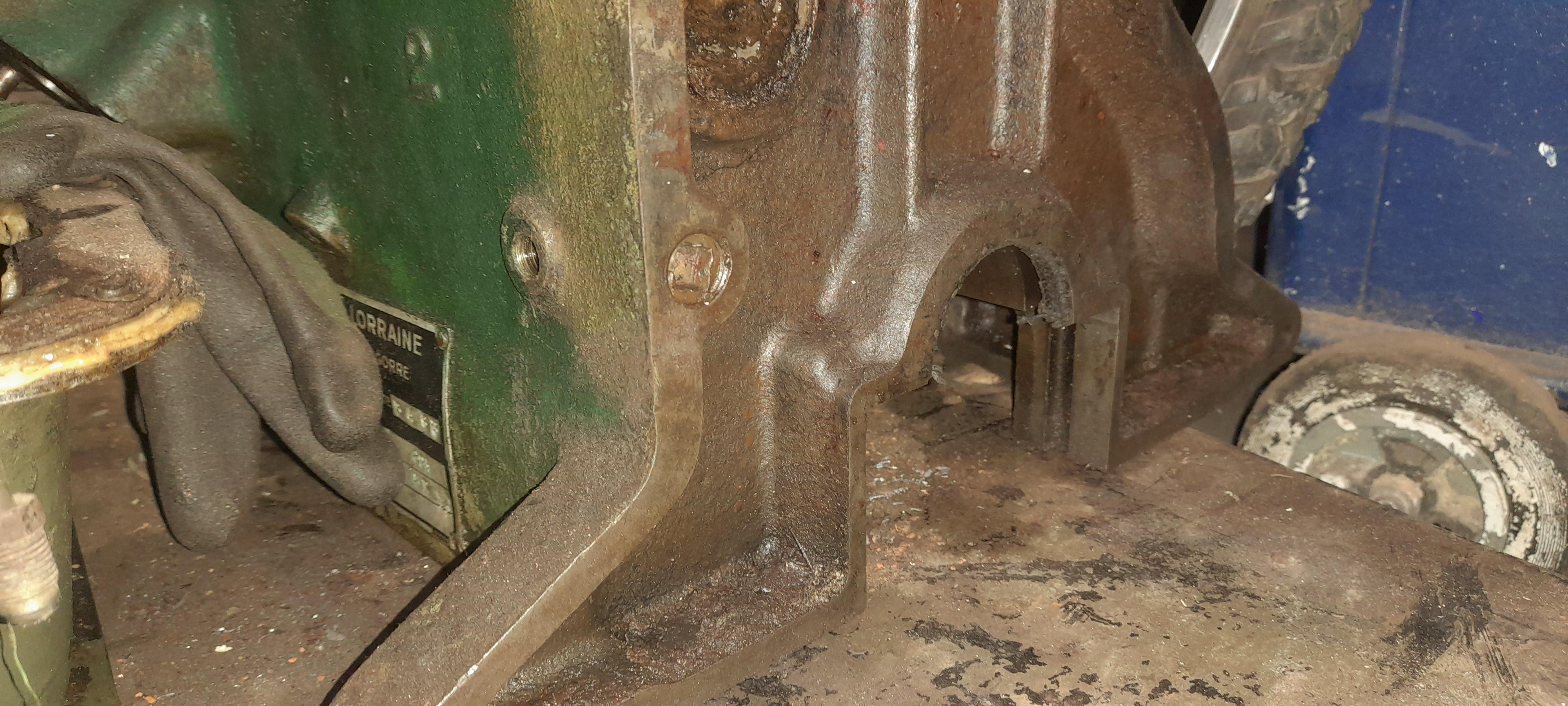

        #175244
          Jais un bloc qui est HS je vais faire une photo.

              C’est l’emplacement du bouchon métallique qui sert à fermer la gallerie de circulation d’huile.
              C’est aligné avec les deux boulons à tête carrée que l’on voit à l’extérieur du moteur sur le premier cliché. (avec le scotch jaune).

                Une fois enlevé, profites en pour passer une petite brosse sur une longue tige,genre de ce qu’on utilise pour nettoyer les armes,pour bien enlever les saletés.

                  Oui c’est un bouchon avec une empreinte creuse et carré

                    Ah merci, c’est les fameux bouchons vissés en 3/8 ?
                    #175247
                      Moteur 1

                          Tu a ce même bouchon a l’autre extremité coté distribution.
