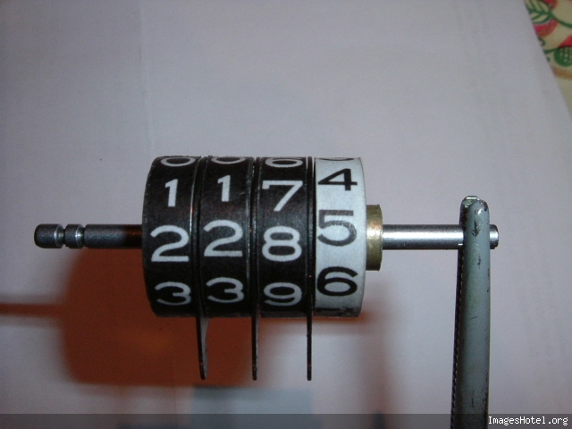

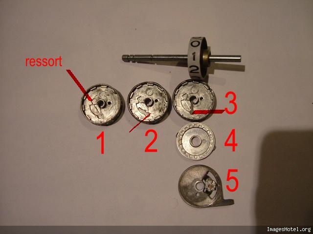

              La référence du compteur est KS 40363 C
              Tous les pignons sont métalliques, par contre les rouleaux ainsi que les petites roues dentées (5 sur la photo) sont en métal blanc et ont très mal vieilli.
              Dans mon cas j’ ai dû en remplacer plusieurs, principalement sur le journalier.
              Je me les suis procurés chez un spécialiste aux US dont j’ai perdu les coordonnées.
              Normal depuis le début de ce siècle.
              J’ai imprimé les chiffres sur une bande papier collée sur les rouleaux et vernie
              La plus grosse difficulté est de positionner la bande correctement sur son rouleau afin que le chiffre 1 apparaisse dans le cadre lorsque sa roue est entraînée d’un cran par la roue située à sa droite.

                Je vois que tu as mis le compteur en pièces, et que les rouleaux étaient abimés, ainsi que les chiffres. Chapeau pour la mise en place des bandes de chiffres imprimées. Il faut certainement beaucoup de patience pour tomber pile poil. Résultat impeccable.
                Merci pour la référence.
