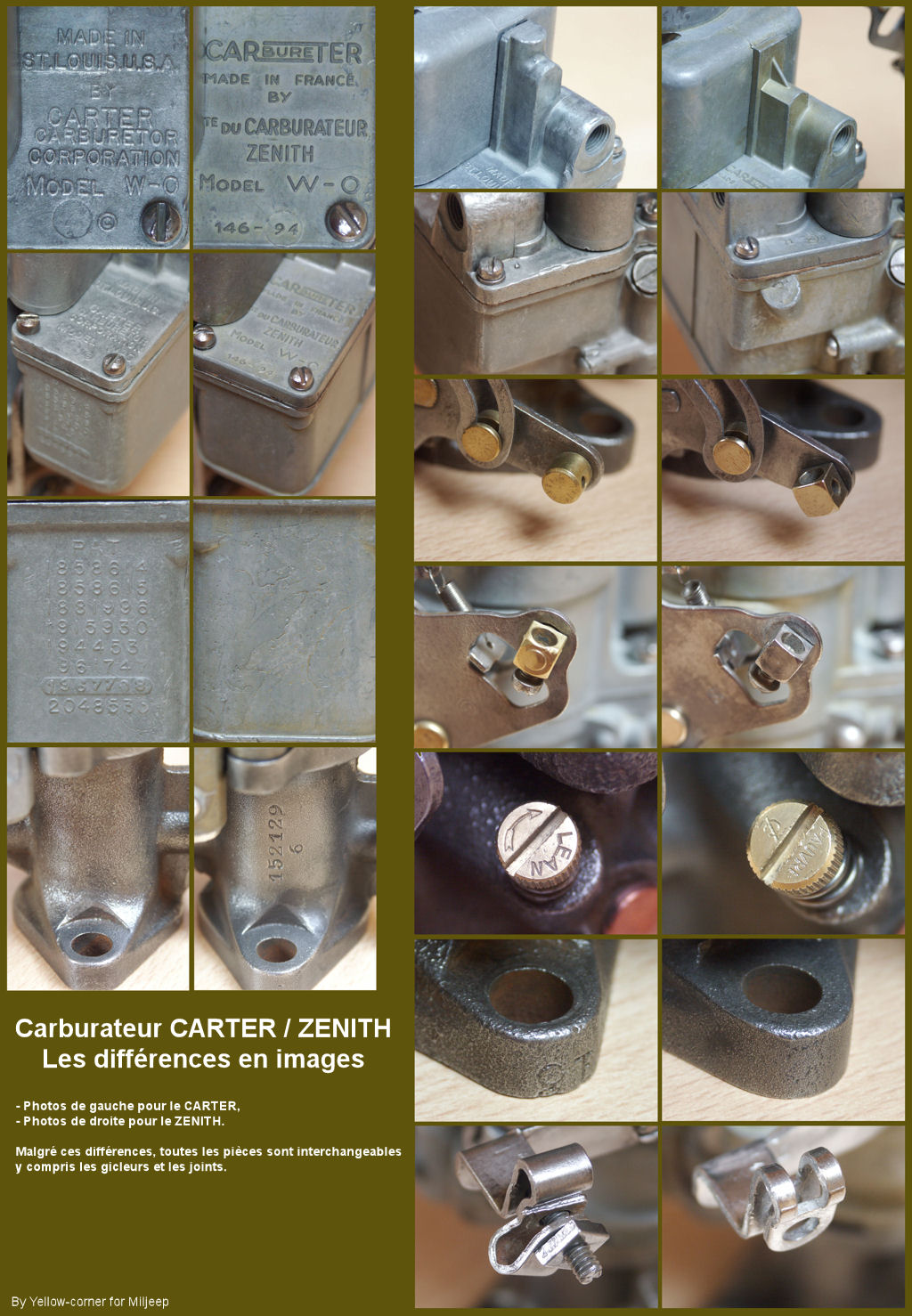

      Voilà, je me suis amusé à résumer les différences que l’on peut trouver entre un carburateur Carter et un Zenith.
      Les résultats en photo 😉
      Photo plus grande à dispo sur demande 😀 Sinon, je vais me faire taper sur les doigts par Mister Miller 😉

        merci c’est super bien fait

          Oui félicitations, il faudrait faire une fiche pour les articles de Miljeep

            Alors là chapeau, super idée et super réalisation. Le pied serait d’avoir cela pour les diiférences entre les pièces Willys et Ford.

              Ca c’est assez facile, les pièces Ford ont un ‘F’ dessus et le ‘BECKER’ a déja fait l’inventaire. Mais si vous avez une Ford ou une Wyllis démontée pour faire les photos, je veux bien faire le texte.
              #53126
                Pour la fiche, pas de problème ! Que dois-je faire ?
                Sinon, pour les pièces Willys et les pièces Ford, c’est une idée 🙂 Mais là, il y a du boulot 😀

                  Merci encore pour tes super photos détaillées

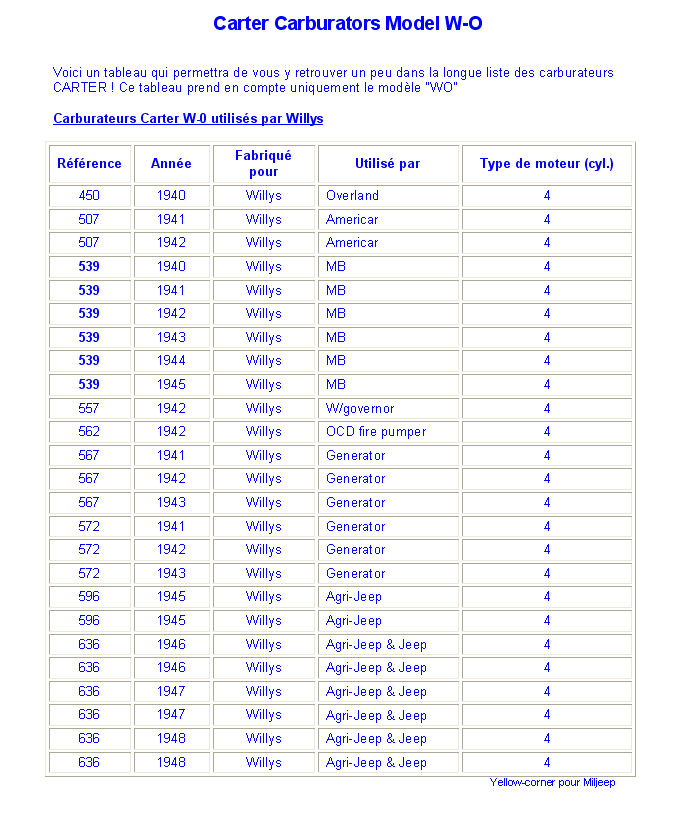

                        Un petit tableau récapitulatif des carburateurs Carter utilisés par WILLYS sur ces véhicules et/ou Matériels équipés de moteurs 4 cylindres :

                                  Est ce normal qu’il ne figure pas dans ton tableau ci-contre des carbus WW2 ?
