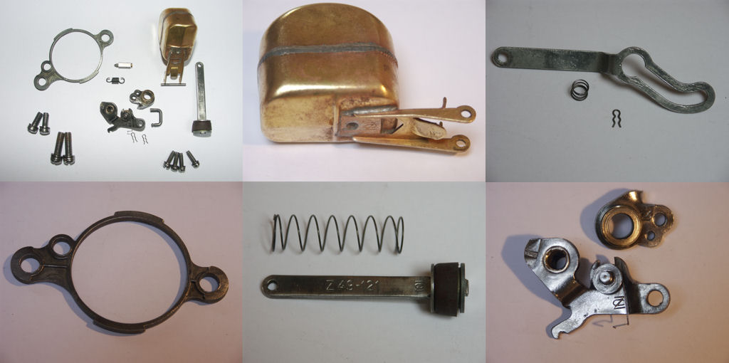

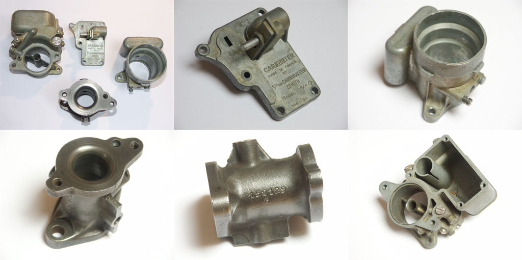

Re,
La suite !
16 mars 2008 à 13h34 #52698Re,
Les dernières pièces !
Maintenant, il y a plus qu’à remonter l’ensemble en changeant les différents gicleurs et un set de joints neufs. Réglage de la pompe et du flotteur et il sera prêt pour le service !
