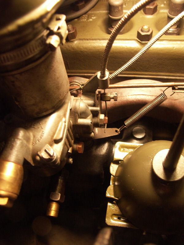

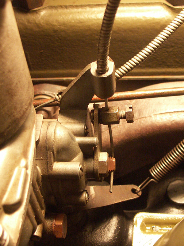

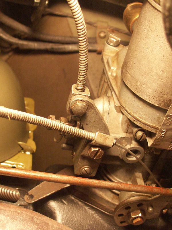

13 mars 2008 à 13h48 #52576bonjour a tous
lors de la mise en route de mon stzrter sur ma M201 carbu 32 bic j ai mon arret de cable qui a saute
qui peut faire des photos ou expliquation pour le remettre si il y a un sens
merci a tous13 mars 2008 à 20h51 #52581Bonsoir Patton08,
Voici quelques photos :

15 mars 2008 à 12h22 #52632merci pour les photos ils mon bien aider au remontage du cable
apres essai rein a signaler

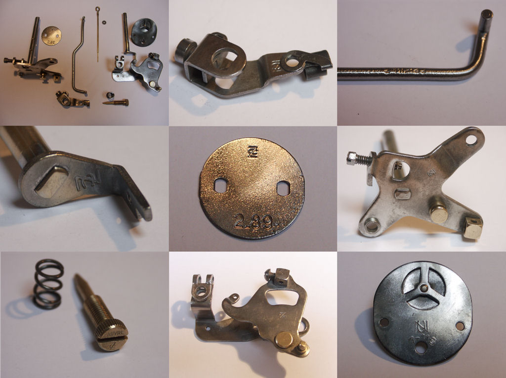

bonne journée16 mars 2008 à 9h37 #52675Bonjour,
Suite de la restauration du Carbu Zenith :
On peut voir que toutes les pièces sont marquées du fameux “C” au milieu d’un “Z” (Zenith sous license Carter)
