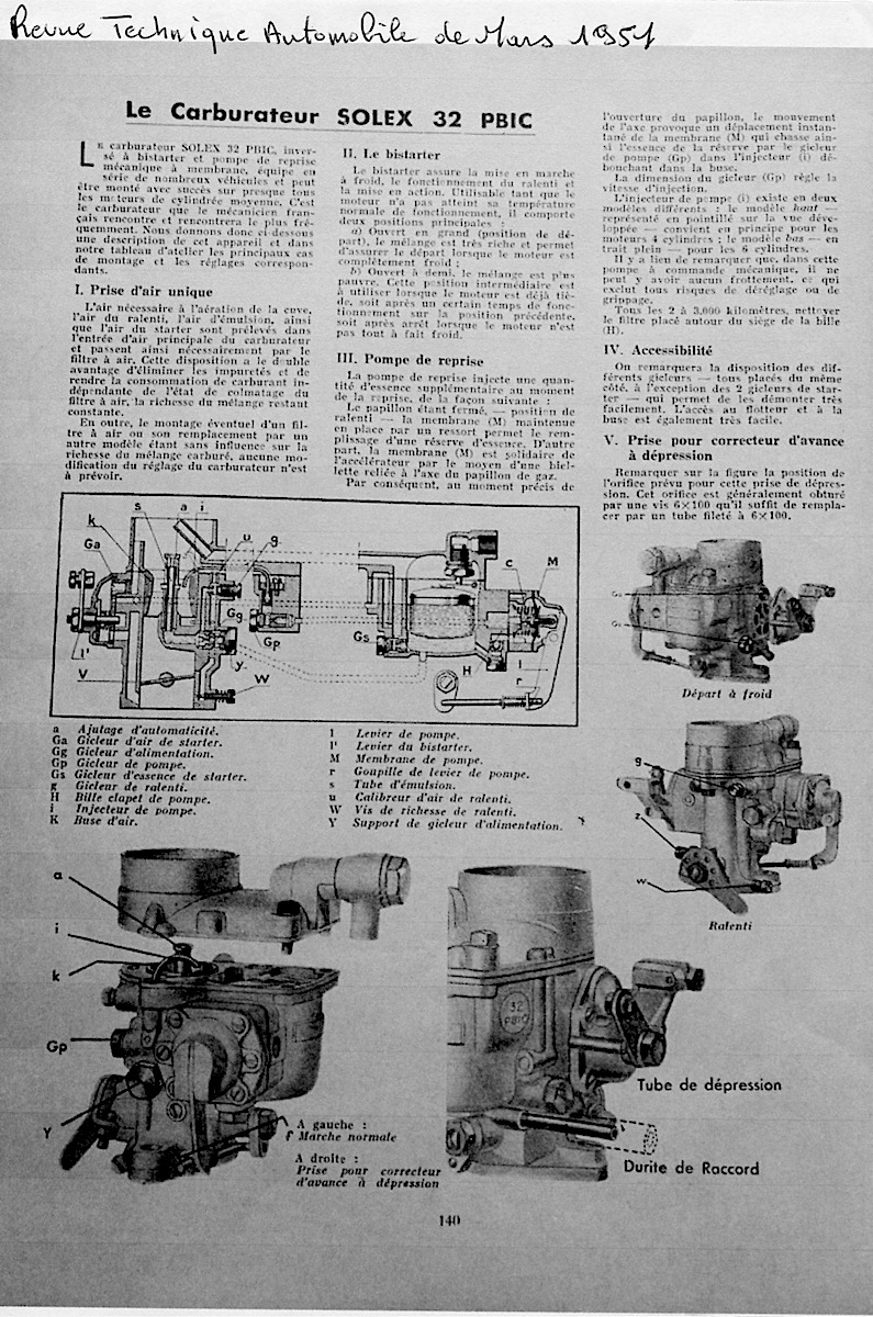

              #161939
                Bonjour, Descriptif paru dans la Revue Technique Automobile de 1951 .
