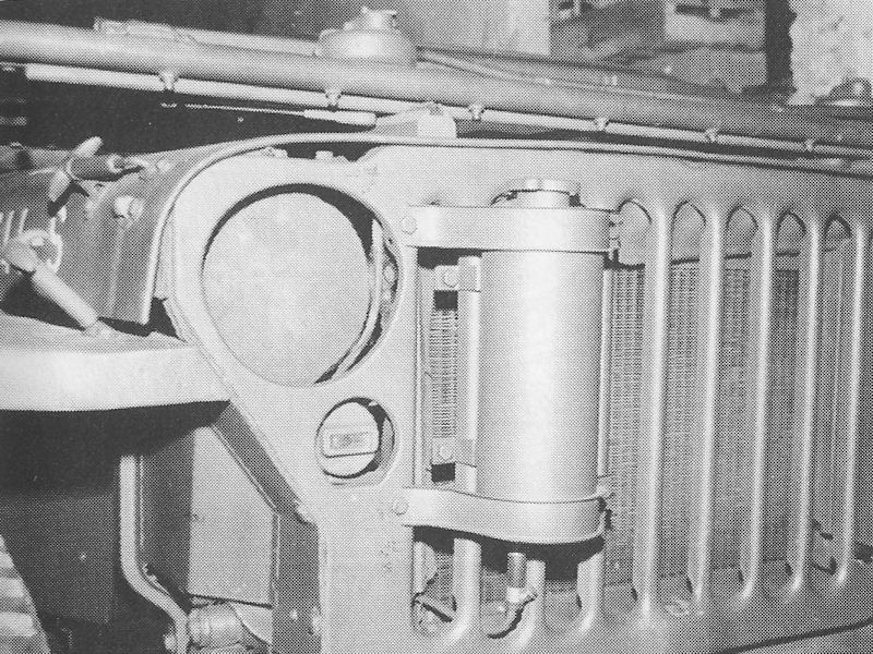

      A quelle distance doit on positionner les deux calles en bois sur le capot par rapport à l’arrête centrale de celui ci.Je précise que j’ai des moteurs à dépression pour mes essuis glace.

          Avec les dépression, comme les bras reviennent automatiquement en position haute il faut décaller le support capot gauche vers l’extérieur pour savoir rabattre le pare brise sans écrabouiller le bras d’essuie glace.
          #64048
            Une petite photo pour aider :
