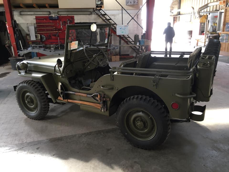

22 décembre 2025 à 14h29 #176011Bonjour,
En photo : hache origine US sur caisse repro MD JUAN, tout est à sa place sans modification.

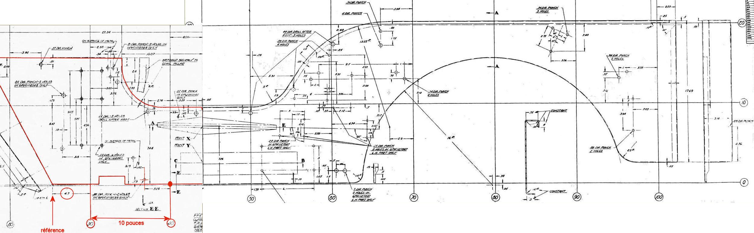

27 décembre 2025 à 11h39 #176060Bonjour,
Les premières caisse MD JUAN étaient en effet réputées pour leur problèmes de précision des perçages.
Mais rien qui aurait pu les rendre inutilisables.
A toutes fins utiles voici un plan reconstitué à partir de deux plans distincts du côté de la caisse avec des cotes qui devraient vous permettre de vous en sortir.
Pour infos je me souviens avoir aussi eu des difficultés avec la fixation de la hache sur ma caisse originale GPW.
Quant à la pelle il en faut une avec la courbure correcte pour le galbe de carrosserie de la jeep.
Toutes les pelles US WWII ne sont pas égales devant la jeep :)!

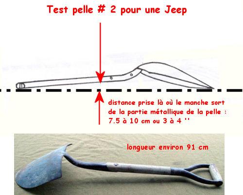

27 décembre 2025 à 11h44 #176061Pour la pelle, voici des infos utiles concernant son profil adapté au galbe de la carrosserie de la jeep
Yves
