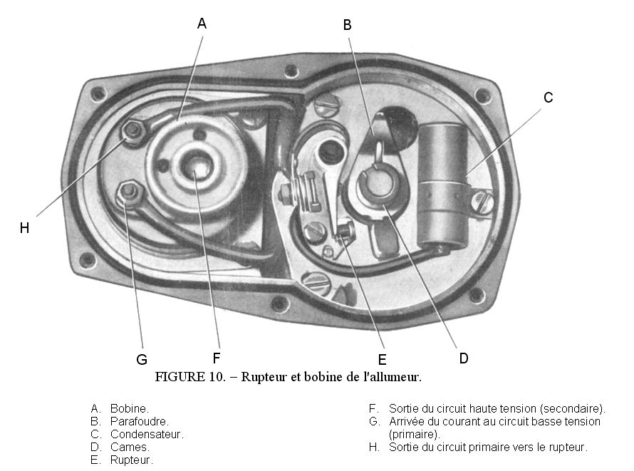

        Voici une vue de l’allumage blindé avec les différentes pièces :

            merci pour ces photos et vos explications je suis a la recherche d un mecanno sur rouen mais dur dur 😕 😕 😕
