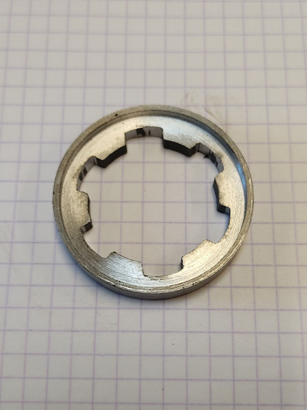

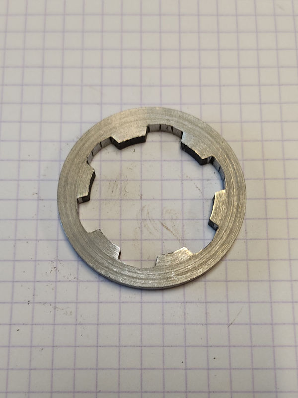

                Pour faire suite au sujet de la rondelle cannelée, j’ai trouvé de la matière de dimension très proche.
                Aussi ai-je pu usiner des rondelles pour l’ancien et le nouveau montage dans la boite T84.
                il ne manquait plus qu’un ajustage avec une petite lime.
                les voici en photo :
                Photos
                #160594
                  Bonjour Thierry,
                  Bravo, belle réalisation ! Avec cette entretoise, plus de transfert d’huile entre la BV et la BT !
