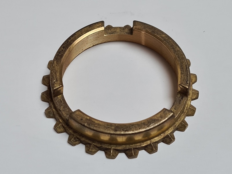

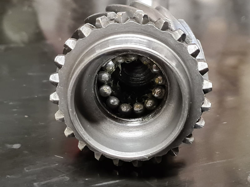

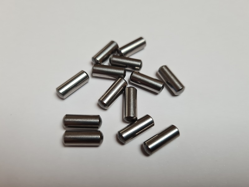

Bonjour,Voilà, j’ai reçu les pièes détachées pour la refection de la BV de Laurent.

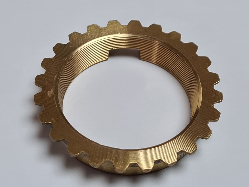

Les bagues de synchro (Barbé)
Les galets du pignon à queue (Barbé)

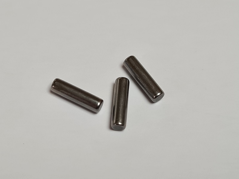

Les aiguilles du train fixe (Barbé)

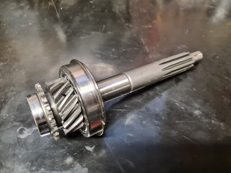

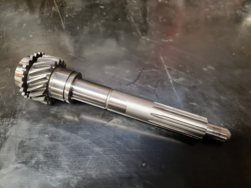

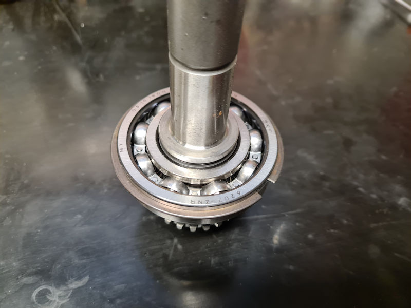

Bonjour,Après avoir vidé la BV de tout ses pignons, je passe au nettoyage et à la préparation des différents éléments.
BV vidée.
Pignon Marche arrière et arbre.

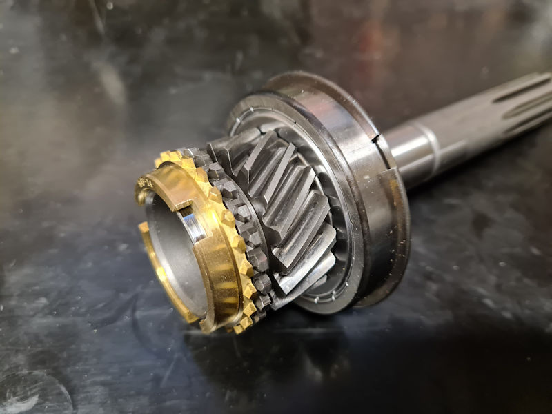

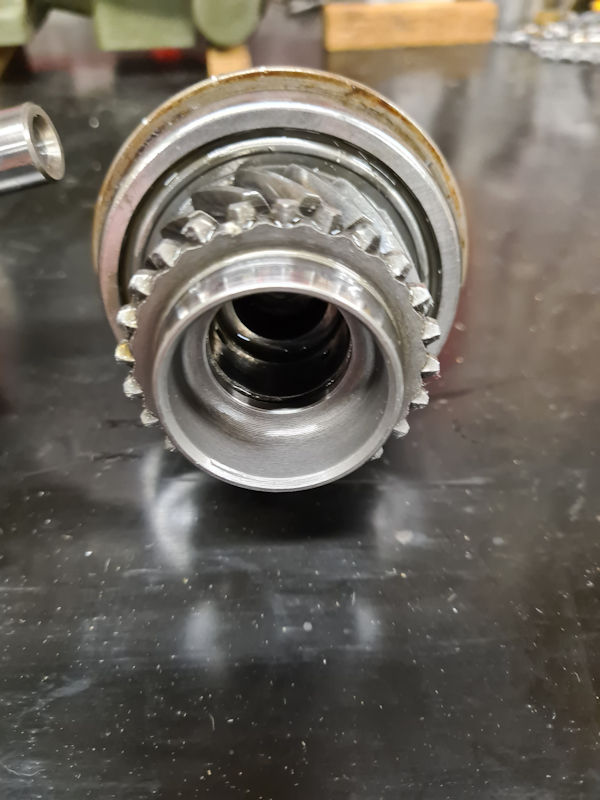

Pignon à queue.
Pignon à queue nettoyé, roulement à billes déposé.
Mise en place du jonc d’arrêt et des galets.
Mise en place du roulement à billes neuf SKF 6207 ZNR.
Contrôle bague bronze de synchro.
J’y retourne …

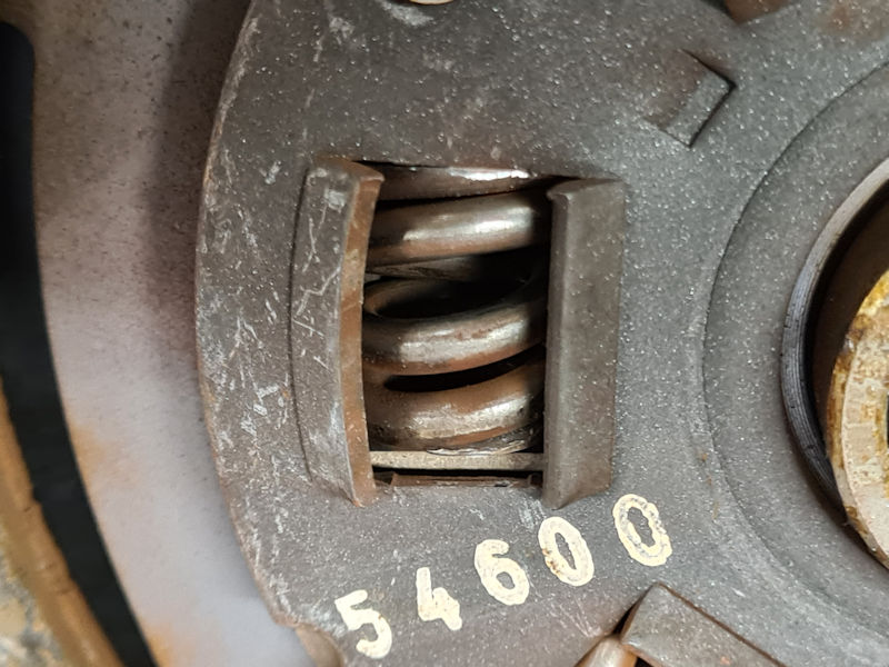

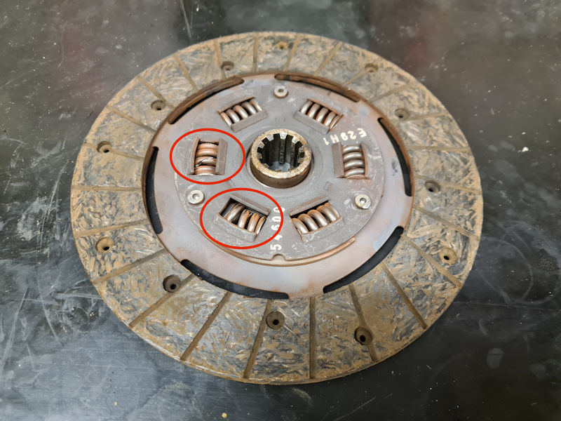

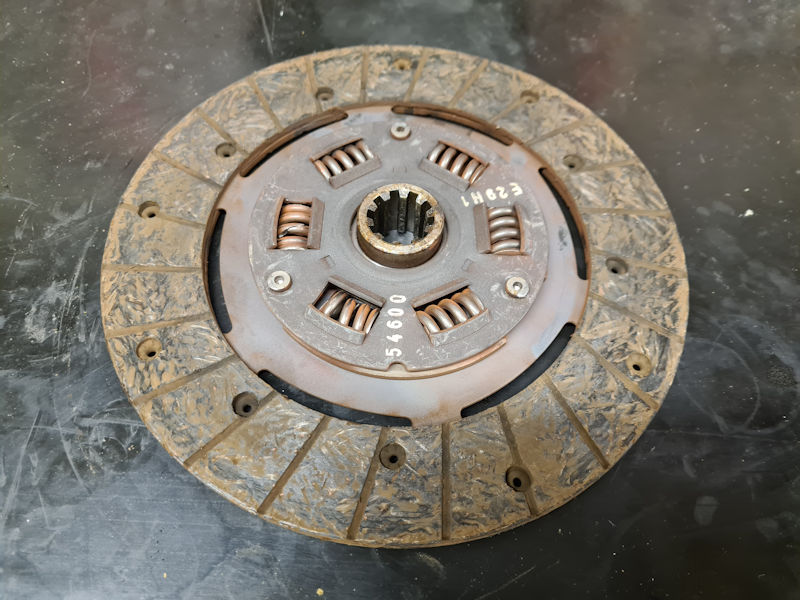

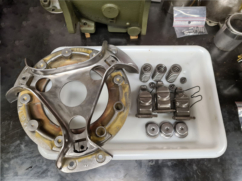

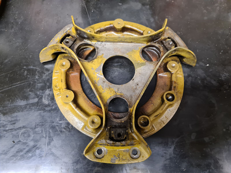

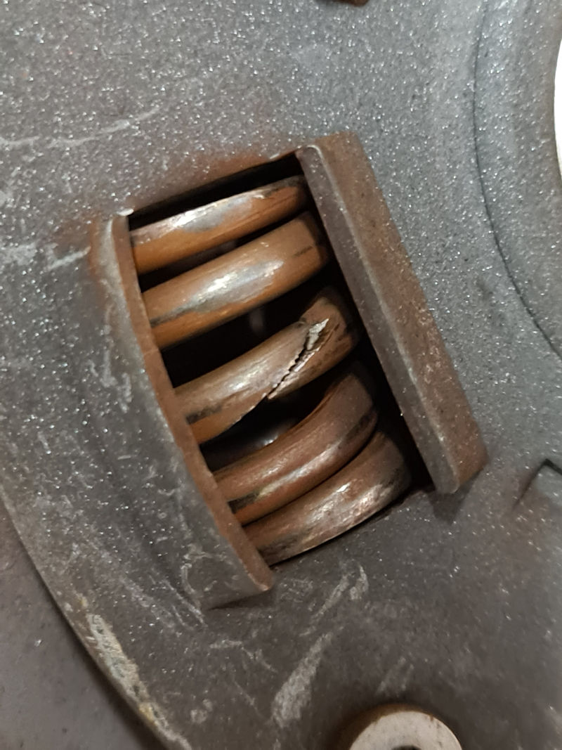

Hier, j’ai pris le temps de déposer l’embrayage … C’est l’occasion de le faire une fois que les boites sont déposés. Et j’ai eu le nez creux !
Mécanisme d’embrayage.
Disque d’embrayage.
Vous ne remarquez rien !? Regardez bien.
2 ressorts sont cassés !
Un disque d’embrayage à remplacer !
En attendant, démontage du mécanisme d’embrayage et nettoyage avant mise en peinture …
Mécanisme d’embrayage désassemblé.

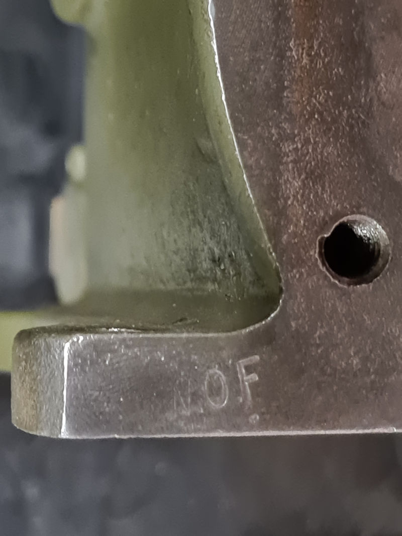

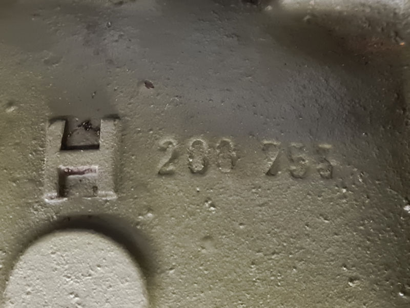

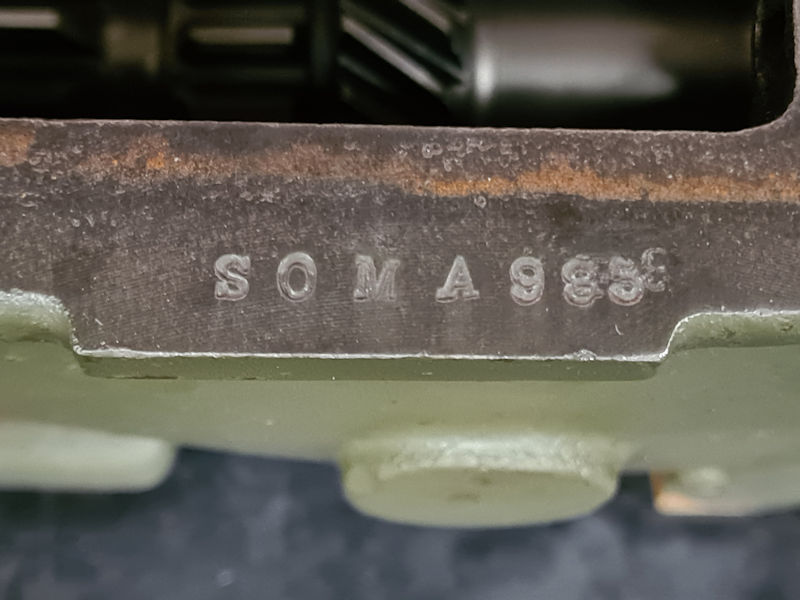

26 novembre 2021 à 19h22 #160423Bonsoir Christophe,
Sur la photo intitulée ” boite vidée”, la première donc, on voit un marquage sur le plan de joint (frappe à froid).
Par curiosité (malsaine 😉 ), pourrais-tu l’écrire (je n’arrive pas à le lire, même en zoomant) stp ?
L’idée étant d’essayer de la dater.
Bon, ça ne sert à rien, mais j’aime bien jouer les Sherlock Holmes de pacotille.27 novembre 2021 à 8h52 #160427
Bonjour Crapahut31,Voici les photos des marquages trouvés sur le carter de BV.
Marquage WOF.
Marquage SOMA985.
Marquage H 288 753.

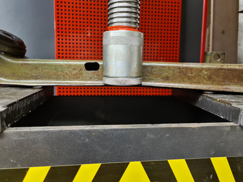

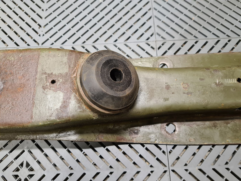

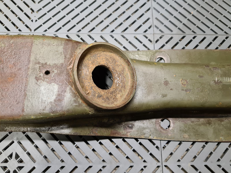

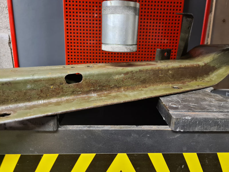

Lors de la dépose des boites, j’avais remarqué que la traverse était tordue. Pas question de la remonter comme ça ! Un petit passage sous la presse hydraulique va résoudre le problème.
Traverse tordue.
Traverse redressée.

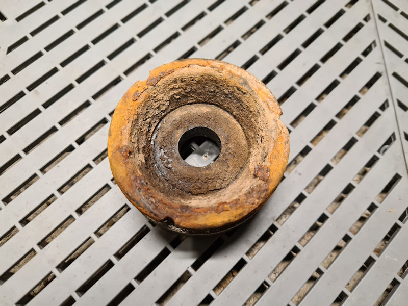

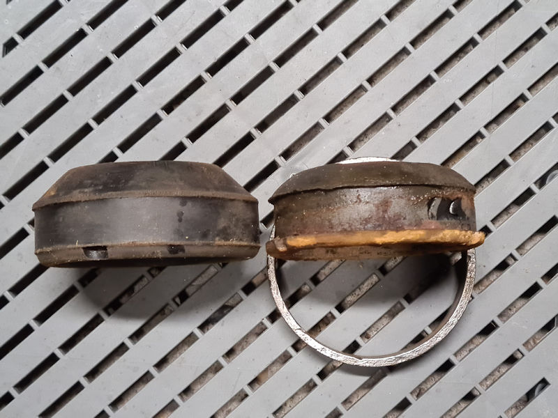

Le silent-bloc de BT était bien usé et tassé ! On va le remplacer.
Silent-bloc usé.
Comparaison ancien et nouveau silent-bloc.
Préparation de la traverse pour la mise en place du nouveau silent-bloc.
Mise en place du nouveau silent-bloc.
