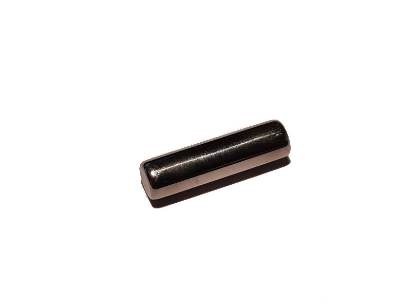

Les aiguilles ne sont pas compatibles avec un modèle standard ?
Propre à ce modèle ?
Si tu a les dimensions je regarde dans le rabiot de démontage.Y a ceux qui causent, y a ceux qui font.....
6 novembre 2021 à 18h11 #160274
Bonsoir,Alors, pour les dimensions
Aiguille à bout plat
Diamètre : 3,35 mm
Longueur : 11,95 mm
6 novembre 2021 à 18h32 #160276ll faudrait mesurer les dimensions de l’axe et de la cage pour en déduire le diamètre des aiguilles (différences/2).
Les dimensions standard semblent être 3 et 3.5 mm.
A moins que ce soit des cotes US ?6 novembre 2021 à 23h14 #160277Bonsoir,

Bonjour,En pouces, ça fait
– Diamètre : 0,1323″
– Longueur : 0,4705″J’ai regardé chez SKF, ils ont des aiguilles de 0,1181 ou 0,1378 pouces. :hammer:
Je vais continuer à chercher …
7 novembre 2021 à 9h09 #160284Yellow-corner a écrit :
Diamètre : 3,35 mm
Longueur : 11,95 mmYellow-corner a écrit :
En pouces, ça fait– Diamètre : 0,1181″
– Longueur : 0,4331″Es tu sûr de toi?
3.35mm ça fait 0.1319″
0.1181″ par contre c’est 3mm7 novembre 2021 à 18h09 #160290
Bonsoir mb94,Tu as raison, c’est une erreur de ma part ! J’ai corrigé mon message.
8 novembre 2021 à 10h13 #160291
Bonjour,Michel m’a parlé de Spécial Jeep … Je les ai contacté et malheureusement, ça fait des années qu’ils n’ont plus ce type d’aiguilles ! :la
8 novembre 2021 à 12h01 #160292As tu regardé du côté des cages à aiguilles? Il en existe peut être avec les bons diamètres intérieurs/extérieurs?

Bonjour à tous,Mon problème est résolu ! J’ai pu contacter Frédéric, le fils de Alfred Barbé … Nous avons longement échangé par téléphone et il va pouvoir me dépanner avec les bonnes aiguilles !
Pour info, les aiguilles ne font pas 3,36 mais 3,30 mm de diamètre.
Merci encore à Frédéric Barbé pour son aide et aussi pour ses précieux conseils concernant le Kit Barbé.
