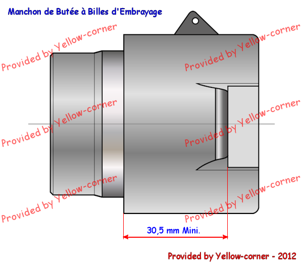

                      #117041
                      mimi35mimi35
                        J’ai commandé un manchon, mais qu’appelles-tu “bien vérifier la cote entre l’épaulement et la face d’appui des oreilles.”
                        #117043
                          En image, ce sera plus parlant : 😉
