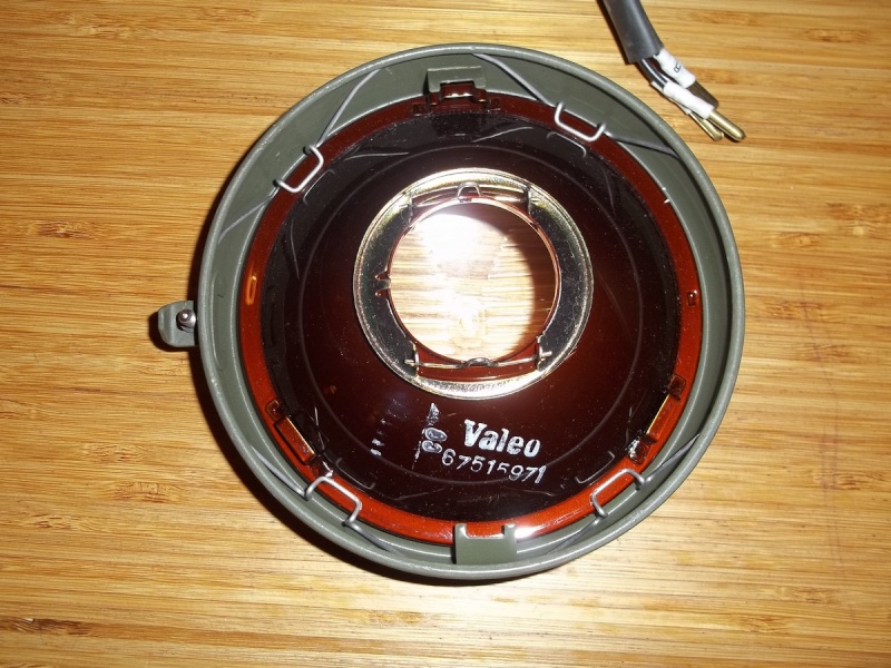

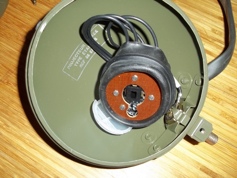

      La restauration de ma jeep touche à sa fin et je me penche actuellement sur le faisceau électrique. En démontant un phare, je vois qu’il y a un emplacement pour une veilleuse mais pas de perçage pour la faire passer dans le cuvelage 😕 Est-ce que quelqu’un peut me donner une explication ?
      Merci d’avance 😛

        Si c’est bien le manchon qui va sur le bol du phare, tout passe par le même trou, non ?
        Mais je ne vois pas bien comment l’un se fixe sur l’autre.

          salut
          moi j ai fait une petit encoche sur la cuvette de l ampoule avec un petit foret
          comme ca la veilleuse on la voie

            C’est bien ça, d’origine l’ampoule du phare possède une encoche.
            L’ampoule du feu de veilleuse se monte dans la platine marron, puis cette platine se branche sur l’ampoule du phare.
            Le caoutchouc fait l’étanchéité contre la parabole.
            Sur les nouvelles ampoules de phare cette encoche n’existe plus, il faut donc la recréer soit en faisant un trou, soit en découpant une petite partie avec une disqueuse genre Dremel.

              bonjour,
              merci pour vos réponses, je vais donc faire une encoche sur ma lampe pour faire passer la veilleuse 🙂
