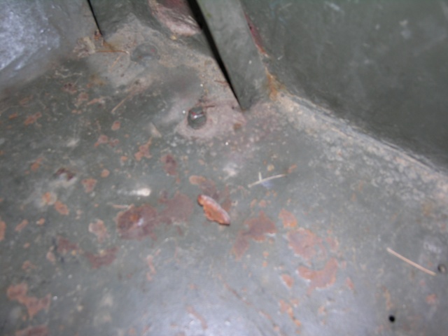

      Je ne suis pas convaincu pour ma part que ces bouchons de caisse étaient montés en permanence. Je les verrais bien dans la trousse à outils, prêt à être montés en cas de franchissement de gué. En effet le but premier est bien de vidanger la caisse lors de pluie ou autre (ce qui arrive plus souvent que le franchissement à la hauteur de la caisse).
      Une autre preuve, c’est que très peu d’entre nous les ont vu montés sur leur(s) Jeep(s).
      Une petite photo d’essai de Jeep à Holabird en 1942, on y voit clairement l’absence du bouchon :
      [ Edité par MB399579 le 30/12/2010 9:48 ]

        Comme demandé voici quelques images de la restauration des vidanges :
        A – les embases récupérées
        B – confection d’une matrice pour l’emboutissage du plancher ; rondelle épaisse préformée, matoir avec une tige guide, idem dans le bois
        C – embases démontées, redressées, filetage restauré et essais de bouchons (plomberie) essais d’embouti sur une tôle
        D – emboutissage sur le plancher
        E – vue de dessous
        L’emboutissage et le sertissage se font à chaud bien entendu.
        Perso, je laisserais les bouchons en place pour empécher les entrées d’eau dans la caisse. En attendant de trouver des bouchons conformes, j’utiliserais des bouchons en laiton pour éviter la corrosion.
        Bonne année à tous
