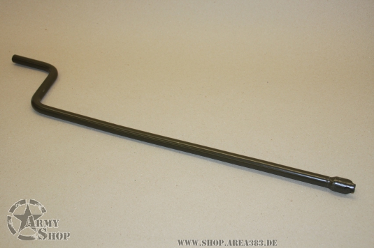

          StefJeepStefJeep
            Sinon il y a un booster disponible en 6, 12 et 24 v.
            Toujours chargé et prêt à servir.
            Et il y a même une place prévue pour le ranger.

              mimi35mimi35
                Pas faux !!!
                En même temps, je ne m’y suis jamais risqué de démarrer à la manivelle 😛
                #160976
                  Pourquoi?
                  Si tout est bien réglé et carbu rempli, ça doit démarrer au quart de tour. Il faut juste ne pas se louper car plus on insiste moins il y a de chances que ça démarre.
                  #160977
                  mimi35mimi35
                    Absolument d’accord !!!
                    Bien réglé, ca démarre de suite !!!
                    #160978
                      Bonsoir, s’il y a un retour de manivelle comme on dit, il vaut mieux avoir bien pris la poignée comme il faut c’est à dire de mettre tous les doigts du même coté, ne pas mettre le pouce à l’opposé 😮
                      [ Edité par jeeptic le 1/2/2022 8:42 ]
                      #160980
                        Ça ne m’est jamais arrivé en près de 40 ans et pourtant j’ai utilisé la manivelle assez souvent vu les problèmes de tenue des batteries en 24V avant d’utiliser un chargeur de maintien. Normalement, elle doit démarrer en remontant la manivelle d’un coup sec donc sur 1/2 tour (après un tour en douceur pour remplir au moins un cylindre).
