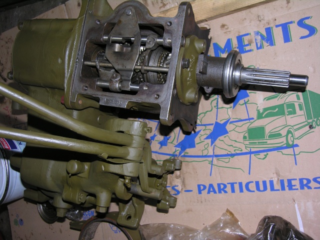

      Salut à tous,
      Suite des aventures de la GPW et des boites
      ci joint en images remontages et assemblage de toutes les boites … Enfinnnnnn … oulala voila une chose de faite … allez encore un peu d’effort et ca roule hahaha merci à tous pour votre aide.

      moon31
        Salut,
        J’ai comme l”impression qu’il te manque une plaquette ressort pour les leviers BT mais pas grave puisque tu vas les déposé pour monter les boites.
        A part ça, content que tu sentes le roulage.
        Moon
        #129859
        frenchy
          Et les plaquettes ressort, positionnées entre ou en extérieur des leviers ???
          Perso, la logique et certains TM les mettent entre … 😉

            Salut!
            La BV n’est pas grise sur gpw?
            Benoît
            #131464
              benoit89 a écrit :
              Salut!
              Benoît
              Oui c’est vrais moi aussi je lais peinte en od plutôt quand en gris car je ne voit pas pourquoi la bv serais grise et la bt OD, jais même hésité pour la cloche et finalement cette dernière peinte en gris.
              #131470
                sur celle que j’ai de sep 1943 la boite d origine était bien en OD et la cloche en gris bleu
                je la remonte comme d origine sur base des trace de peinture retrouvé
                #131474
                benoit89
                  Je croyais que les bv étaient systématiquement grises mais il est vrai qu’on voit plusieurs variantes en restauration!Tout comme les tubes rigides acier du système de refroidissement et support de filtre à huile!
                  Benoît
                  #131477
                    Serait interessant de dater les differents couleurs sur organes mecaniques
                    je ne me souviens pas si jeepdraw la fait…..certainement mais on peut enrichir avec nos datas
                    GPW 145060 boite OD cloche Grise moteur gris
                    #131478
                    benoit89
                      Bonne idée chef!!
                      Benoît
