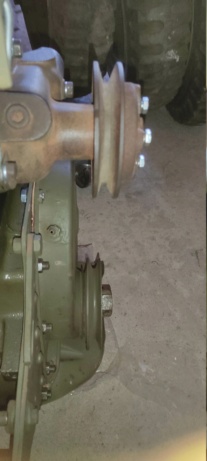

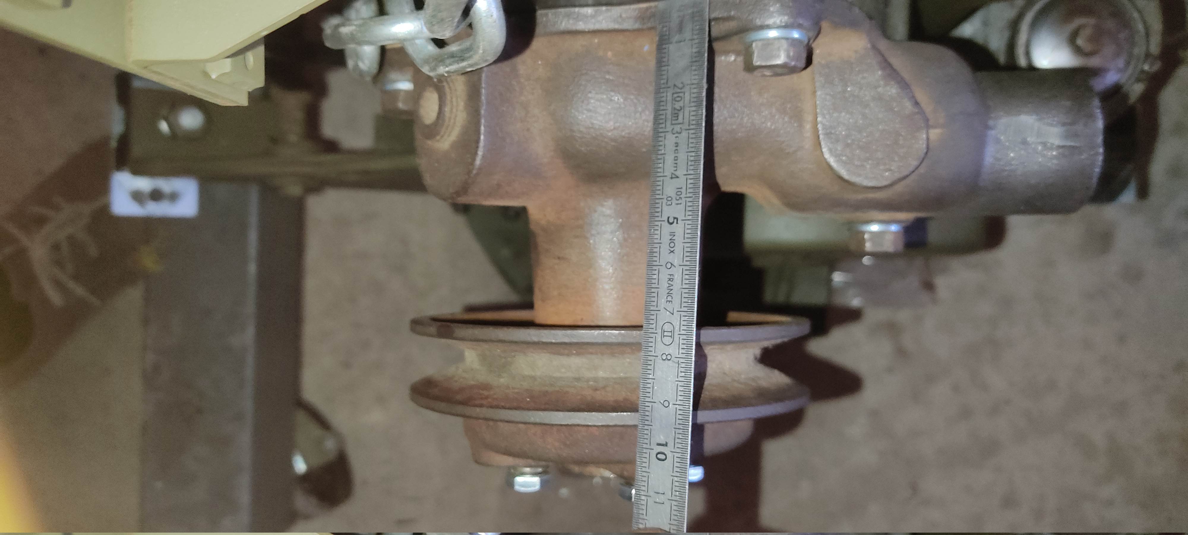

        Bonjour Thierry,
        Si tu pouvais nous faire quelques photos pour voir !
        Voici ce que ça donne sur la mienne :
        Les cotes :
        – Face d’appui de la pompe à eau / Centre de la poulie : 84 mm
        – Axe du puit de bougie N°1 / Centre de la poulie : 180 mm
        – Face carter de distribution / Centre de la poulie de vilebrequin : 30 mm

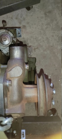

        #162539
          Photos prisent sur un moteur Willys février 1944 .
          Bonne journée .

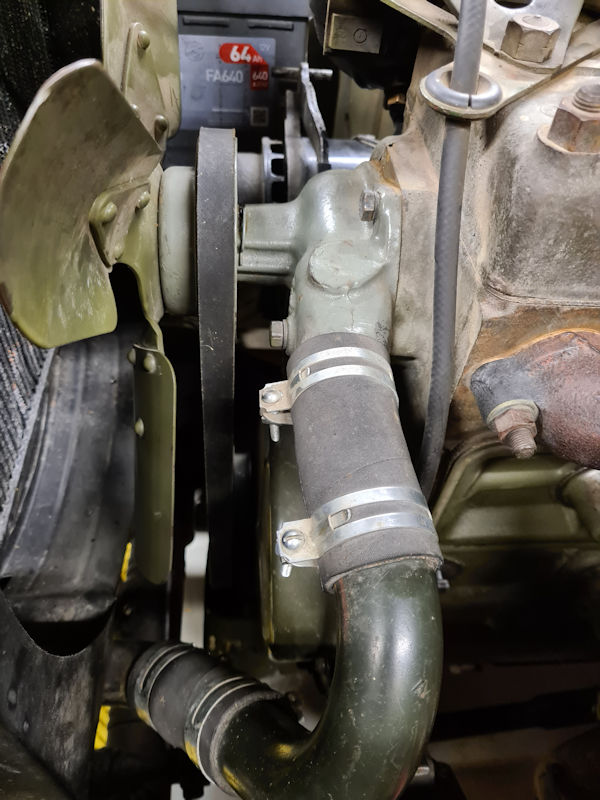

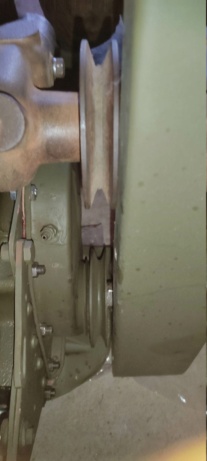

          #162546
          TyrosTyros
            voici que cela donne sur mon moteur.
            Je mettrai la génératrice dès que je le pourrai.
            #162547

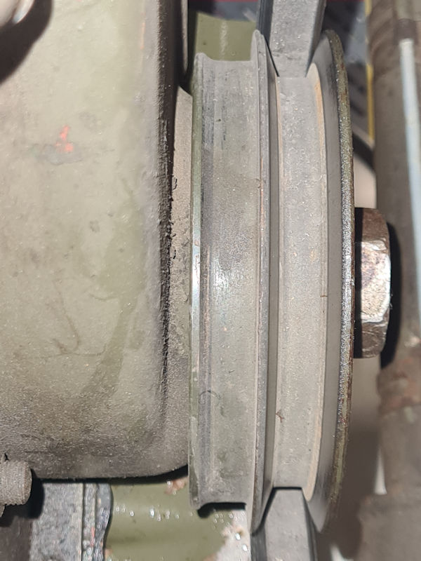

            TyrosTyros

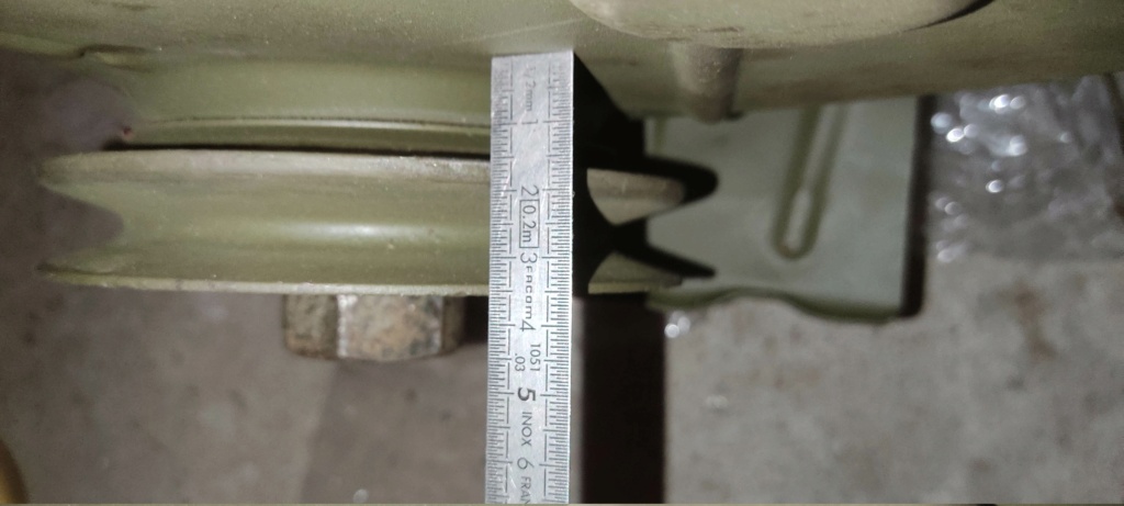

              #162548
              TyrosTyros
                la dernière est un peu grosse, je la remet en miniature:

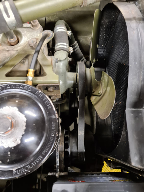

                #162552
                  Bonjour Thierry,
                  La position de ta pompe à eau est OK ! 85 mm à priori. Peut-être un problème avec la poulie de vilebrequin. Il faudrait essayer avec une autre.
                  #162922
                  TyrosTyros
                    Je reviens sur le sujet.
                    Le problème venait bien de la poulie de vilebrequin.
                    Je n’aurai pas cru, mais la poulie en tôle décalait la courroie.
                    Le montage d’une poulie pleine à résolu le problème d’alignement de la courroie.

                          #162926
                            Jais eu exactement le même problème avec une poulie elle aussi en tôle.
                            #162927
                            TyrosTyros
                              super, ça confirme!
                              Merci.
