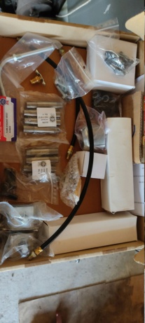

      Bonjour, j’ai reçu les pièces pour remonter le moteur.
      Quelqu’un peut me dire ou trouver les couples de serrage svp?
      ou me les donner:

            J’ai reçu les pièces pour le moteur, et j’ai les couples de serrage du moteur, y plus qu’a…

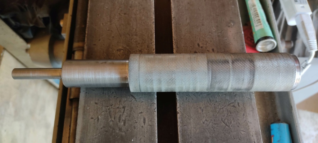

            TyrosTyros

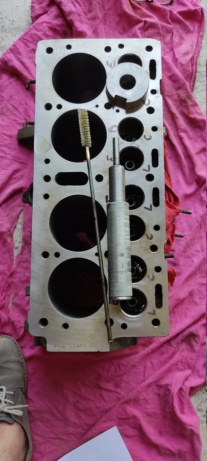

              Les guides de soupapes sont à monter sur le moteur, donc direction le congélateur, et le moteur placè sous la canicule, pendant que je tourne l’outil pour les guider et les enfoncer à la bonne profondeur.
              #162436
              TyrosTyros
                et mise en place des guides avec de l’huile moteur et de l’huile de coude.
                #162437
                TyrosTyros

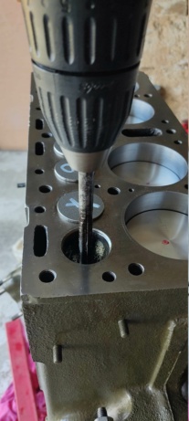

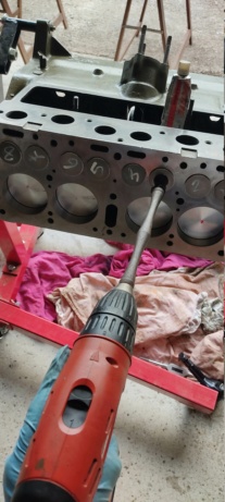

                  ayant pu emprunter un alésoir réglable de 9.5 mm, j’ai alésé les guides pour que les soupapes glissent sans jeu.
                  Le souci c’était la profondeur d’enlèvement de matière, avec un tourne à gauche, l’alésoir ne descendait pas assez profond pour usiner toute la longueur.
                  Avec la visseuse j’ai pu descendre l’alésoir plus bas et faire tout les guides après avoir trouvé le bon réglage en faisant des essais.
                  [ Edité par Tyros le 14/8/2022 23:42 ]

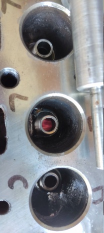

                    la suite c’est rodage des soupapes, comme les sièges de soupapes avaient été rodés précédemment.

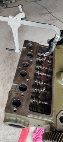

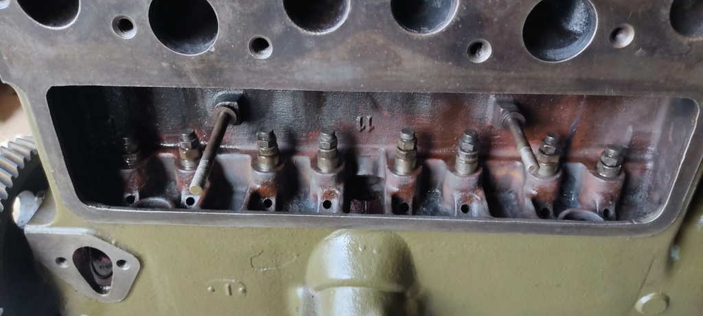

                    TyrosTyros

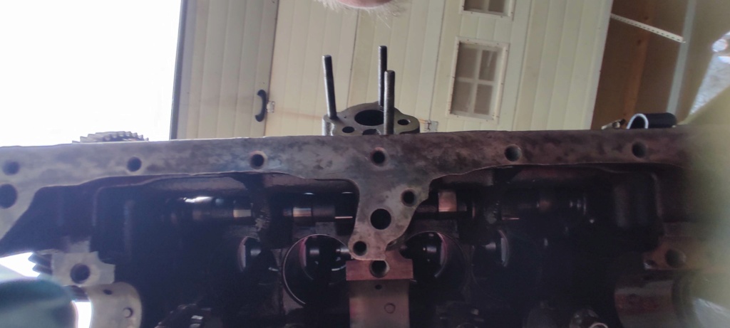

                      remontage des poussoirs, de l’arbre à came. au passage j’ai trouvé deux tête de vis marquées du mythique “f”
                      #162440
                      TyrosTyros
                        remontages des ressorts de soupapes etc…
                        Il est tard, à suivre…

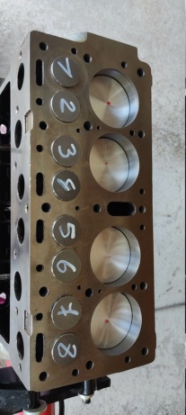

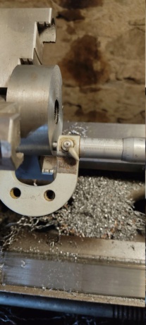

                            Je me suis aperçu que l’usineur, avait merdé, la chemise du premier cylindre, était cônique, le piston se coincait à 1.5 cm du bas de la chemise 😡
                            Il a fallu tour redémonter, et lui porter pour réparer, c’est lié au remplacement de la tête de honage par une neuve sur son aléseuse, erreur de 0.02 mm selon lui…
                            en fin de semaine j’ai pu reprendre le bloc et en revenir ou je m’étais arrêté par force.

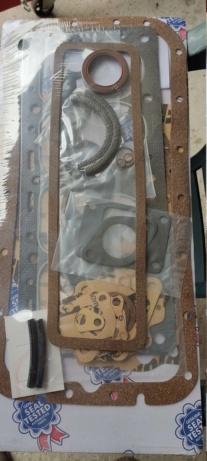

                            #162465
                            TyrosTyros
                              Je sors la pochette de joints moteur
                              et retour dur le moteur

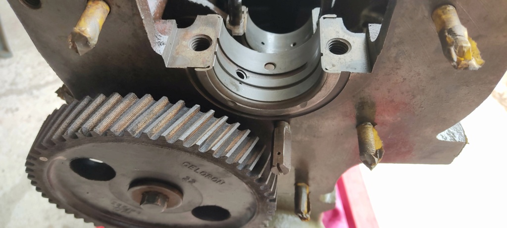

                              #162466
                              TyrosTyros

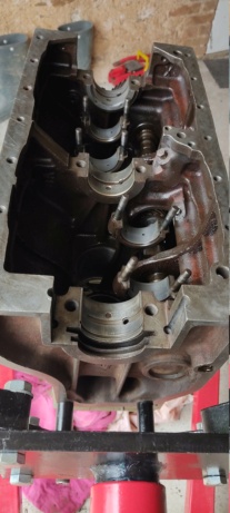

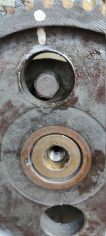

                                J’ai remonté le gicleur d’huile comme il était,
                                c’est à dire en direction de l’axe du vilebrequin,
                                mais une doc US semble indiquer que c’est en direction du pignon Céloron qu’il faut le diriger
                                Si quelqu’un à des infos sûres, je suis preneur…
                                #162467

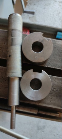

                                TyrosTyros

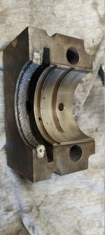

                                  mise en place du joint spécial en bout de vilebrequin:
