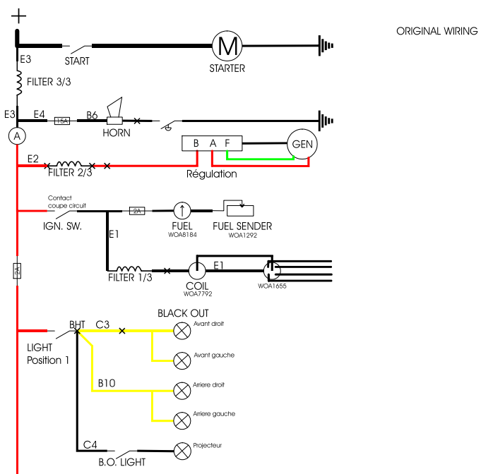

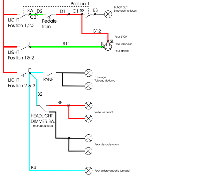

13 janvier 2025 à 21h52 #167315Voici une vue un peu plus lisible, je trouve, du schéma électrique des MB et GPW. Les blacks out sont alimentés via la connectique “BHT” lorsque la tirette est en position 1
On peux voir que seul le point “SW” permet de sortir du 6v dans les 3 positions de la tirette
Peut être serait-il judicieux de réaliser à blanc, sur l’établie, le cablage des clignotants en fil volant, pour ce faire la main.
Une fois que ce montage fonctionne correctement reste à l’intégré dans le câblage de la jeep par l’intermédiaire de 4 diodes.

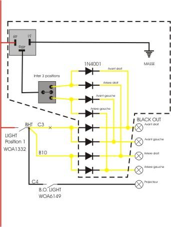

Rastbeba, j’ai tout monté comme sur ton schéma numéro 2.

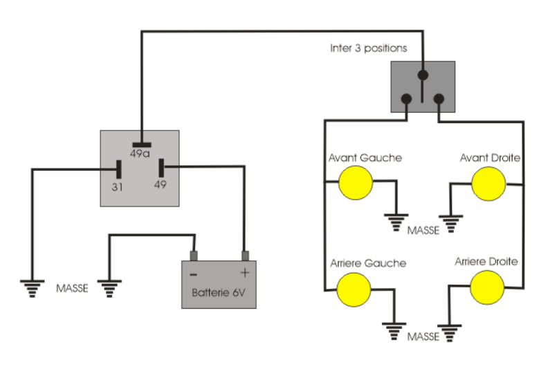

Diodes ?14 janvier 2025 à 22h48 #167367Salut,
Voici le schéma qui permet d’avoir les blackout + les clignotants en même temps. Les diodes permettent de bloquer la tension inverse qui remonterais le circuit et allumerait les autres ampoules. La diode engendre une légère chute de tension de l’ordre de 0,7v.
