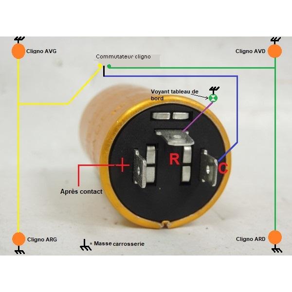

    mimi35mimi35
      Salut,
      Je n’ai pas installé de témoin. Je doit rajouter une masse?
      #167786
        Pour la masse direct a l’emplacement du voyant surtout pas.
        même si tu ne veut pas de voyant au tableau de bord “pour la raison de ne pas percer la tableau de bord” par exemple, tu peut installer un voyant caché sous le tableau de bord et si tu à peur de voir le clignotement sortir de sous le tableau de bord place le dans une petite boite, je sait c’est pas très puirste mais ça a au moin le mérite de satisfaire tes attentes.
        #167787
          Mimi jais envoyer  deux images elles sont en attente de validation, en attendent  ne met surtout pas de masse direct sur la centrale a la place du voyant.

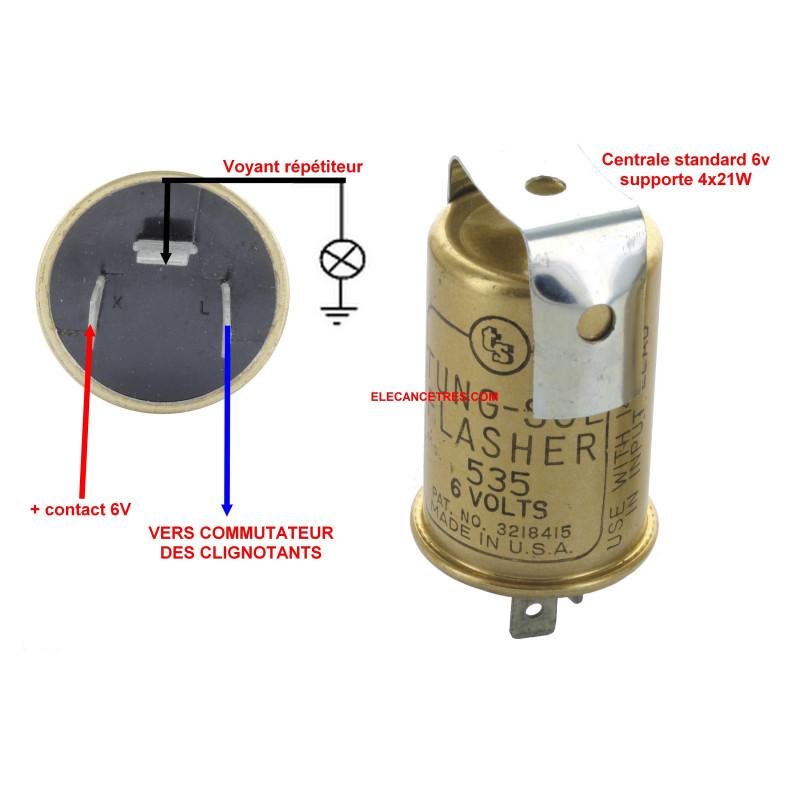

          #167788
            En attendent rend toi a la page 3 de ce post il y a l’image du brachement que j’avait posté
            Le + = à X
            Le R = à P
            Le C = à L
            #167789
              Le témoin ne doit pas être indispensable pour que la centrale fonctionne même si c’est obligatoire. Ne le branche donc pas. La masse n’est pas obligatoire pour une centrale électromécanique mais tu peux la mettre sur le boitier par la patte de fixation.
              #167785
                Sur le site ils donne ça
                moi je donne ça ce qui revien à: + de ma centrale = à X sur celle du site
                R de ma centrale = à P sur celle du site
                C de ma centrale = à L sur celle du site
                #167792
                  oui pas besoin de masse et ignorer la sortie du voyant (l’isoler par sécurité)
                  la centrale fonctionne en série avec les 2 ampoules droites ou gauches….
