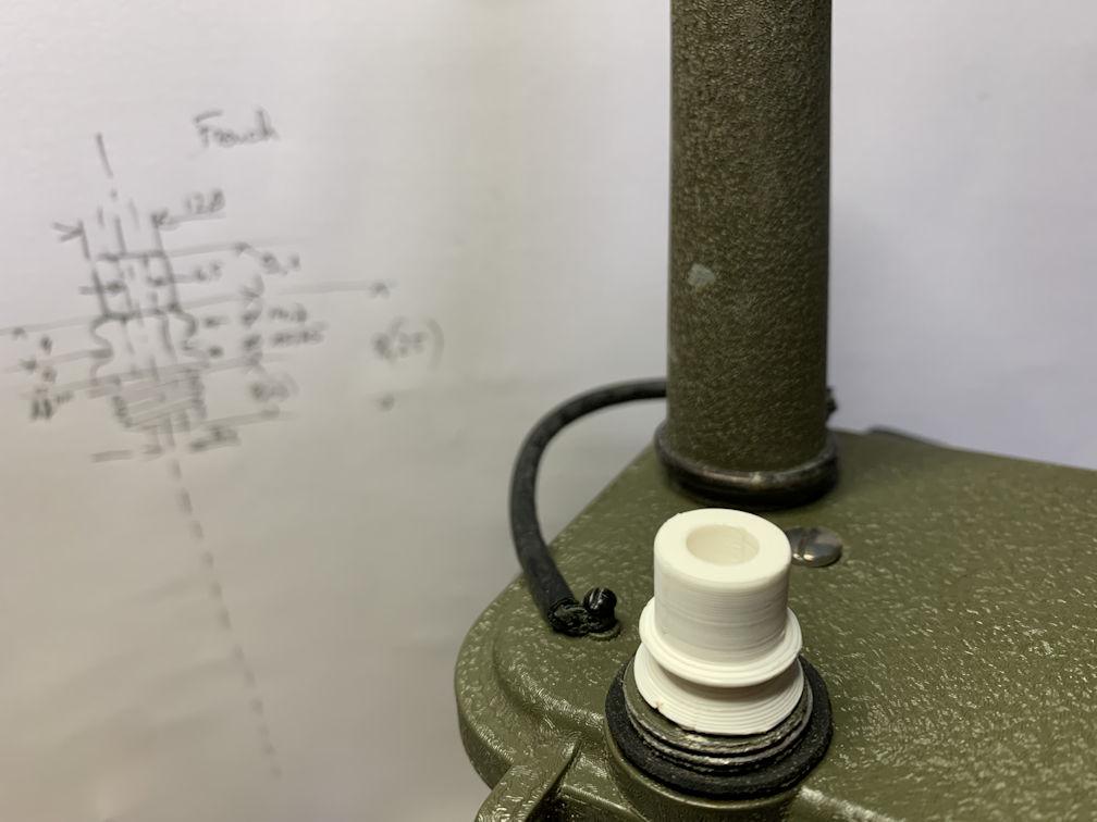

      L’isolateur d’antenne est souvent manquant ou cassé et son remplacement par du NOS coûte les yeux de la tête.
      Alors pourquoi ne pas l’imprimer en 3D si vous accès à une imprimante.

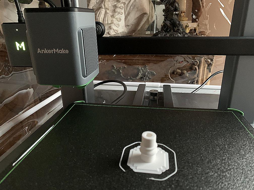

      Ça prend environ 1/2h, donc ça permet même de le faire dans un FabLab si vous ne possédez pas d’imprimante.
      J’ai réalisé le dessin en 3D et j’ai imprimé deux exemplaires de test en filament PLA blanc.
      L’isolateur s’assemble parfaitement aux couvercles du BC-611.
      Pour une raison que j’ignore, le programme Slicer s’obstine à obstruer l’alésage intérieur par une fine couche de plastic.
      Il suffit de passer un forêt de 6,5mm ou 1/4”.
      J’ai fait les tests avec du blanc pur simplement parce que ma machine était chargée avec du filament blanc.

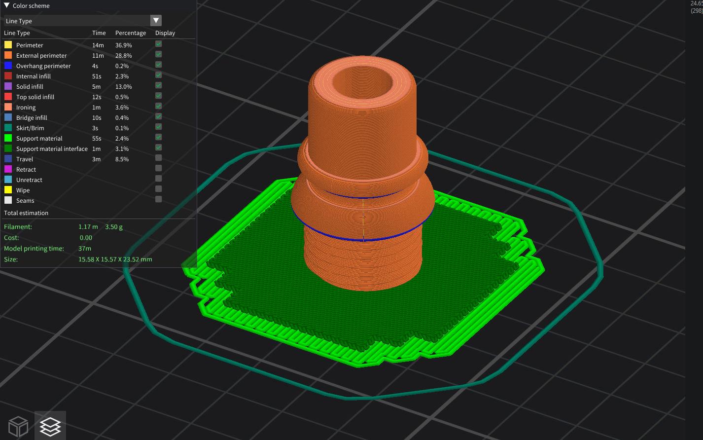

      Paramètres utilisés:
      Épaisseur de couches: 0.08 mm à la place de 0.30 par défaut.
      Supports : désactivés sauf les rafts mis à 7,5mm pour assurer une bonne stabilité pendant l’impression.
      Échelle : 1/20 ou 5%
      Le cylindre supérieur devrait être peint en noir, car je doute fort que l’on puisse trouver les cylindres en alu à sertir.
      Voici le lien pour télécharger le fichier .STL pour les imprimantes 3D.
      https://drive.proton.me/urls/A3Z43K9YA8#c94voGybW9c0
      Yves

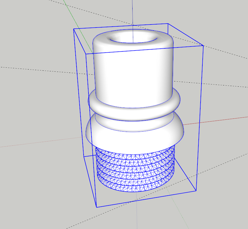

          Tu as modélisé sur Blender ? Si il y a une fuite dans le slicer, ca indique que des vertex ne sont connecter entre eux.

              Non j’ai modélisé sous Trimble Skecthup puis j’ai exporté le groupe en .stl.
              En effet j’aurais peut-être du solidifier sous blender.
              Il y a peut-être un espace fin entre le filet et le reste de l’isolateur.
              Bonne idée pour le partage sur Thingverse qui m’a déjà bien servi pour d’autre projets.
              Je vais l’uploader.

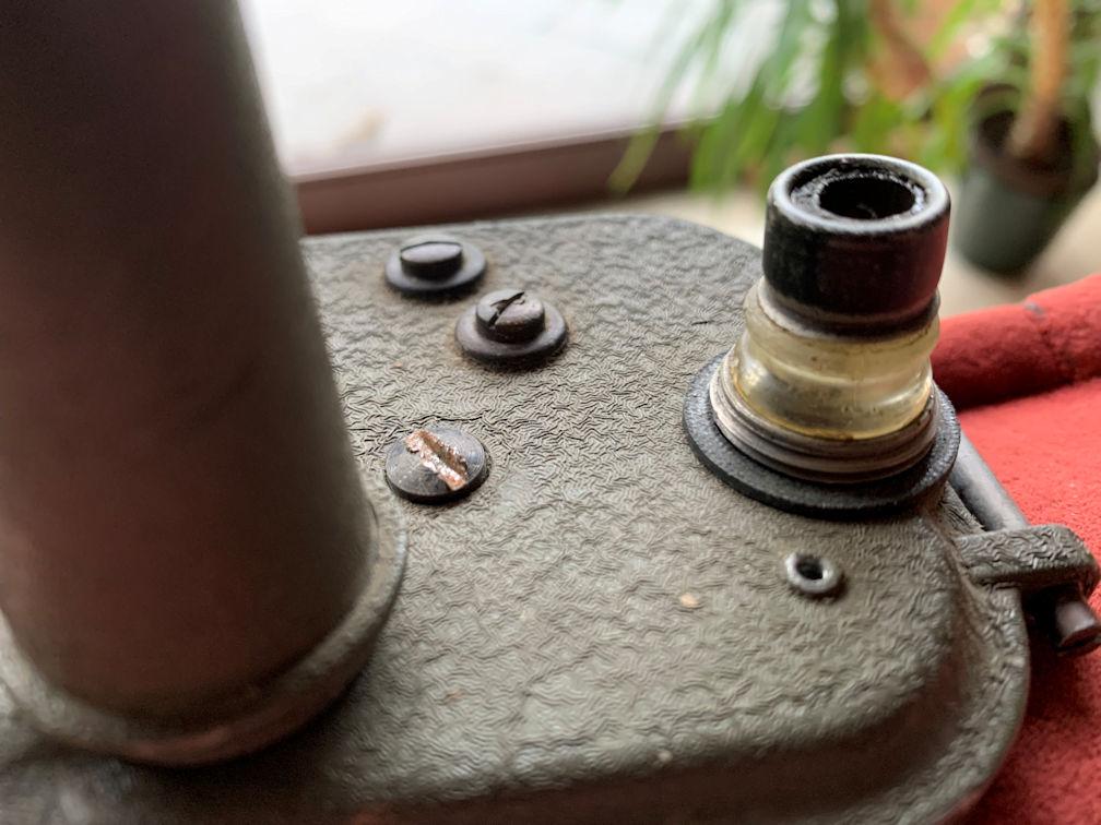

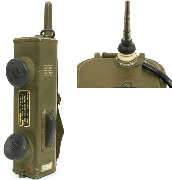

              : l’isolateur de votre photo est-il un modèle early en porcelaine?
              J’ai deux modèles différents ici, dont un avec un cylindre en aluminium noir au bout de l’isolateur.
              L’autre est en plastic transparent et doit être d’origine française.
              Yves
