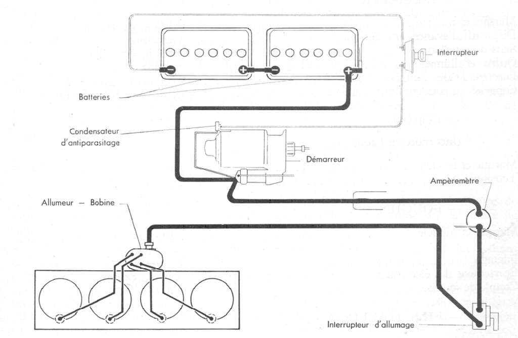

            muttic
              serie = relier la borne – de la batterie 1 à la borne + de la batterie 2
              => 12 + 12 v = 24 V
              bonne journée
              #49942
                Voici un schéma de 2 batterie 12V montées en série pour obtenir du 24 V
                Yellow-corner.
