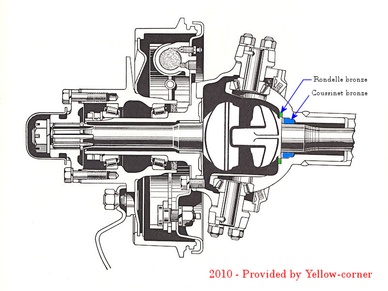

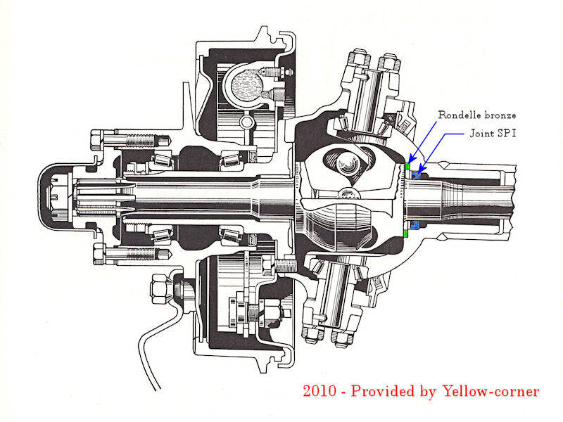

Bonjour Pierre,Voici le montage à respecter pour les joints de cardan :
Le joint SPI WO-A-779 est monté à l’extrémité du tube de pont coté “carter” de différentiel (Pont AV et AR) pour assurer l’étanchéité entre le carter d’huile du différentiel et le demi-arbre de roue.
Le joint SPI WO-A-778 est monté à l’extrémité du tube de pont coté “fusée”, (Pont AV) et uniquement pour les joints de cardan BENDIX et RZEPPA en remplacement du coussinet en bronze WO-A-6362. La rondelle de butée de tête du demi arbre intérieur WO-A-760 reste en place.
Dans le cas d’un joint de cardan TRACTA, il faut monter Le coussinet en bronze WO-A-6362 et la rondelle de butée de tête du demi arbre intérieur WO-A-760.
En image ! 😉
La différence de montage vient du fait que dans le cas du joint de cardan Tracta, les demi-arbres ne sont pas “solidaires”, alors que dans le cas des joints de cardan Bendix et Rzeppa, les demi-arbres le sont ! Et donc, le coussinet en bronze devient inutile … Voir gènant ! (sur-contrainte d’alignement et jeu trop limité en braquage) 😉
Attention également à la bague bronze utilisée sur la fusée ! 2 montages différents en fonction du type de joint de cardan utilisé.
– Joint de cardan TRACTA : Bague lisse
– Joint de cardan BENDIX et RZEPPA : Bague épauléeJ’en vois déjà qui son inquiets sur le montage de leurs joints de cardan ! 😉
