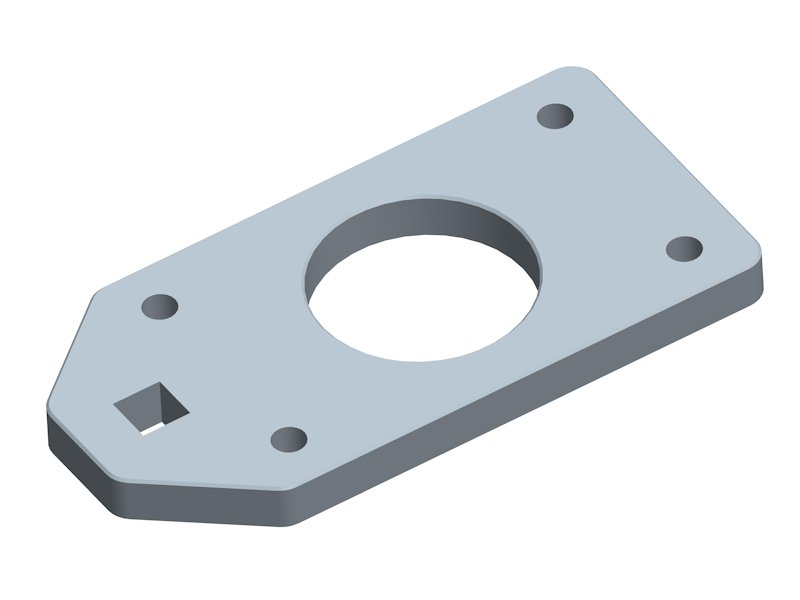

Bonjour,La suite des outils, l’écarteur de carter :

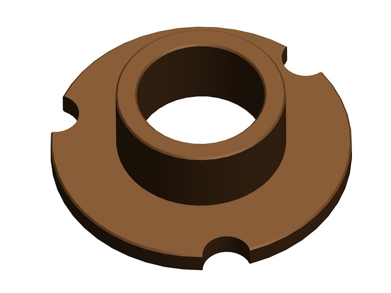

Bonjour,La suite des outils, le compresseur de joint :

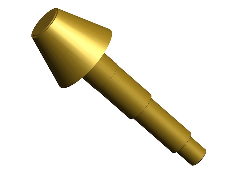

Bonjour,La suite des outils, Le “faux” pignon d’attaque :

Bonjour,La suite des outils, Clé de blocage de la chape :

Quel est le role d’un “faux pignon”?
La clé de blocage de chape,c’est pour serrer ou déserrer l’écrou crènelé de fixation du pignon d’attaque?

Bonjour Benoît,Le “Faux” pignon d’attaque permet de calculer rapidement la valeur des cales d’épaisseur à mettre en place sous la cuvette du roulement sans risque de détérioration pour les roulements. (montage “glissant” sur le “Faux” pignon d’attaque)
Pour l’outil de blocage de la chape, il est utilisé pour le desserrage et le serrage de l’écrou crénelé.

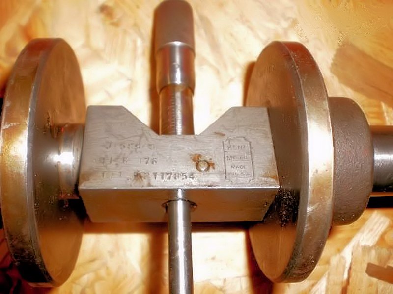

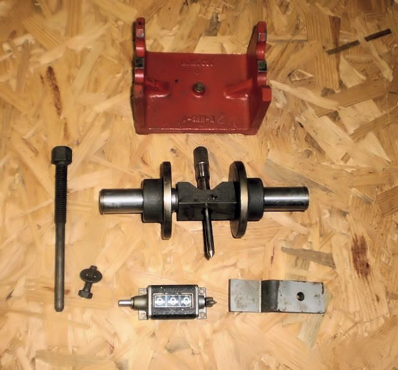

Bonjour à tous,Me revoilà ! Comme un bonheur n’arrive jamais seul … Et bien j’ai trouvé un second exemplaire du J-589-S !!! 😀 😀 😀
Oui, oui ! Je vous assure ! Un Kent Moore original dans son coffret en bois ! Bientôt les photos ! 😉

Re,Quelques photos …

Bonjour Lolo,Pour l’utilisation de l’outil, pas de souci … Pour l’avoir numérisé, vérifié sous tous ses angles, et même utilisé sur un vieux pont arrière … Tout est bon ! 😉
