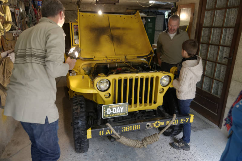

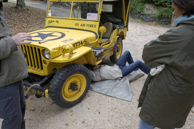

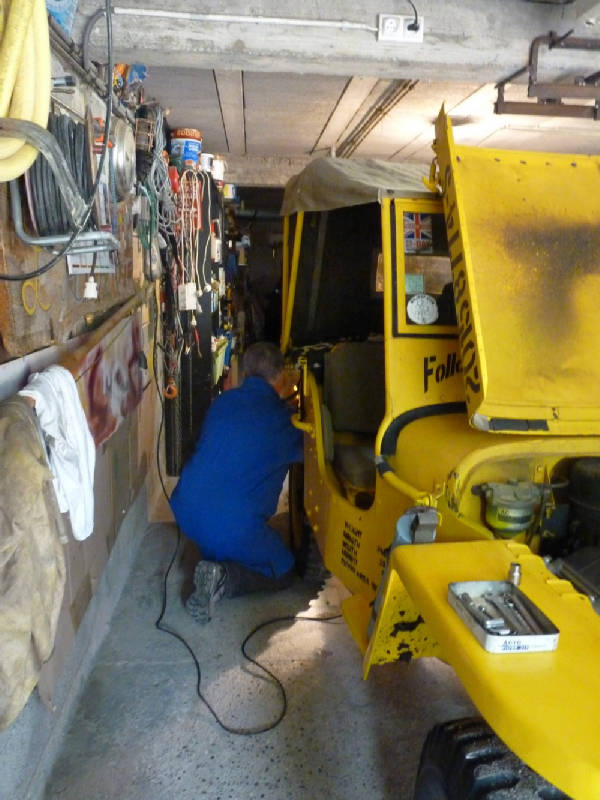

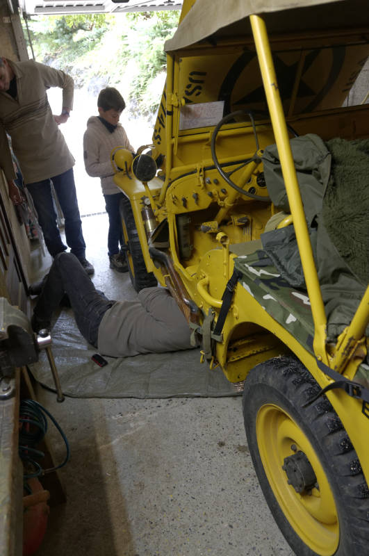

Oui, bon OK, je vous raconte la suite …Que c’est-il donc passé ? Hervé qui nous suit avec la “Follow me” semble inquiet … En effet, la Jeep ne freine pas correctement. La pédale est molle !
Au final, ça ne s’arrange pas et maintenant, la pédale part au plancher. Nous ne pouvons pas continuer la balade dans ces conditions.
Le souci, c’est que le circuit de freinage de cete Jeep est au silicone. Franck n’en a pas chez lui et il faut donc aller chez son père … En route … A allure très, très modérée !
Une fois chez le père de Franck, nous rentrons la Jeep au garage afin d’analyser la situation.
Pas de fuite apparente au niveau des tambours de frein, pas de fuite non plus au maitre cylindre.Aller, on attaque.
Vérification du circuit de freinage, serrage des raccords … On ouvre le maitre cylindre et … Il est vide !
C’est sûr, ça va moins bien freiner maintenant ! Mais où est parti le LdF ?Hervé en action.
On remet du LdF dans le maitre cylindre, on pompe sans purge dans un pemier temps pour voir si ça pisse quelque part … Rien.
Enfin rien … Si, Hervé remarque quelques petites bulles sur le raccord du cylindre de roue gauche.
Le raccord n’était pas assez serré.Elle est où cette vis de purge !?
Une purge du circuit et Hervé part faire un essai sur route …
Ca fonctionne mais la course à la pédale est trop courte, il faut modifier ça.Franck à la manoeuvre.
Réglage de la tige.
Tout est de nouveau OK sur cette Jeep. Le temps passe vite et nous avons une petite soif !

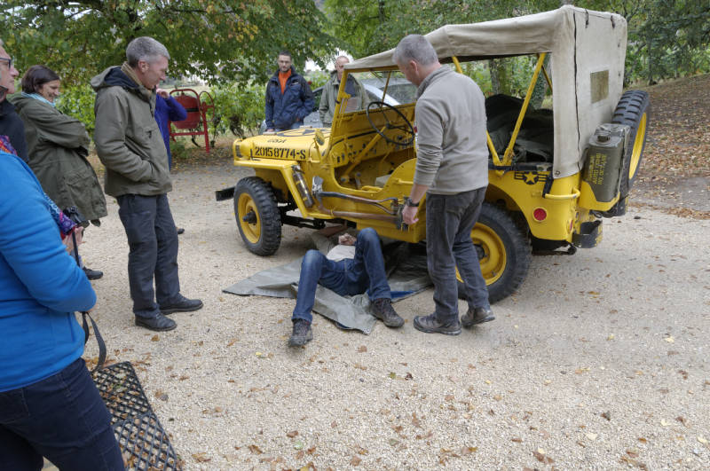

Bonjour,Bon Stef, je vais être obligé de balancer !!!
Alors, avant notre sortie en Jeep, Stef avait eu un problème avec le démarreur de sa Jeep JH101.
La butée sertie du BENDIX avait sautée. Il avait donc commandé le nécessaire pour réparer avant notre week-end.
Les pièces n’étaient pas tout à fait comme celles d’origine mais bon, on fait avec.Au final, la réparation n’a pas tenu et le démarreur a cassé !
Prévoyant, Stef a emporté avec lui de quoi réparer … Mais bon, on verra ça ce soir au gite.
En attendant, on va pousser ! Heureusement, la JH101 démarre facilement.

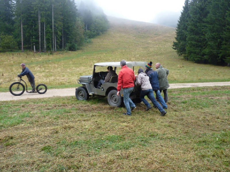

Il va falloir faire un peu de poussette pour démarrer la Jeep de Stef et Amélie.
Dans l’herbe, c’est tout de suite moins facile …
Priorité aux Kickbikers ! Il y a un rassemblement de mushers … Pas possible de faire tirer la Jeep de Stef par les chiens … Trop lourd ! Pas Stef mais la Jeep ! 😉
