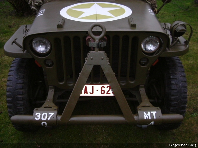

3 juillet 2019 à 9h53 #153573Comme les clignos dans les BO avant ne sont pas très visibles j’ai ajouté deux petits feux oranges de remorque dans les ailes.
Les BO avant servent de feux de position
Visibilité avant authenticité
