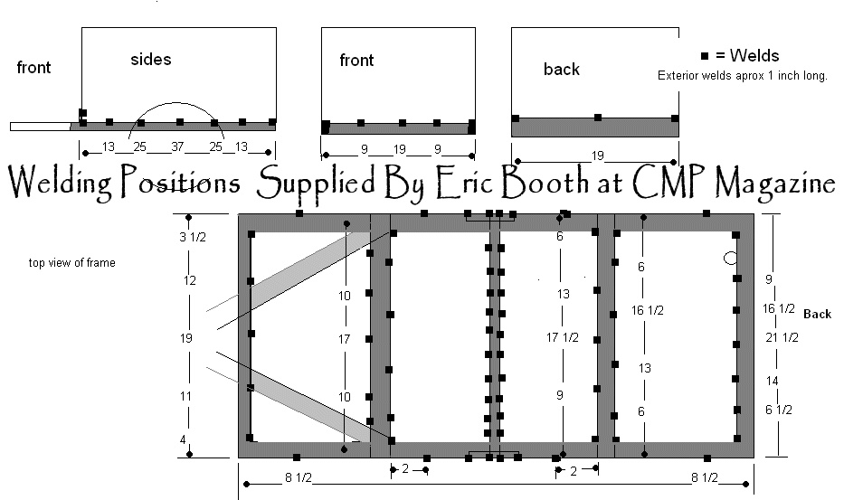

Petite question, pour enlever la caisse du châssis, il faut juste faire sauter les rivets des cavaliers ou bien est qu’il y a des partie soudées?

20 juillet 2019 à 12h02 #153749Bonjour
La caisse est soudée en plusieurs points du châssis, voici un document trouve sur le Net il y a quelques années
C’est à peut près ce que j’ai trouvé lors de la dépose de la caisse de ma remorque.
Tu peux bien sur enlever la tôle de plancher qui a été posée dans ta remorque, mais dans quel état est la tôle d’origine 😕 et puis, avec un chargement ou la bâche … rien de visible 😛
A voir tes photo, il y a pas mal des choses à reprendre sur cette remorque pour la remettre en configuration d’époque. Mais rien de compliqué.
20 juillet 2019 à 12h25 #153750Bonjour,
Merci beaucoup pour le document, il me servira grandement si jamais j’enlève la caisse.
Pour la doublure en tôle, elle cache la misère… Le fond est complètement enfoncé, le côté on l’air d’être rongé par l’intérieur … Il est temps de faire quelque chose. Ça me fait un peut peur de découvrir ce qu’il y a en dessous, de voir vraiment l’étendu du travail et si ça vaut le coup.
