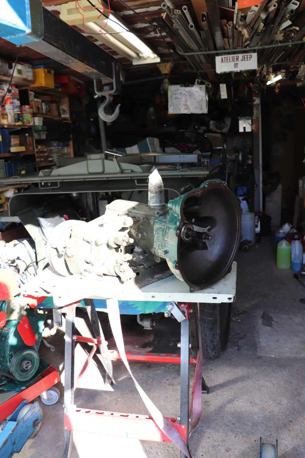

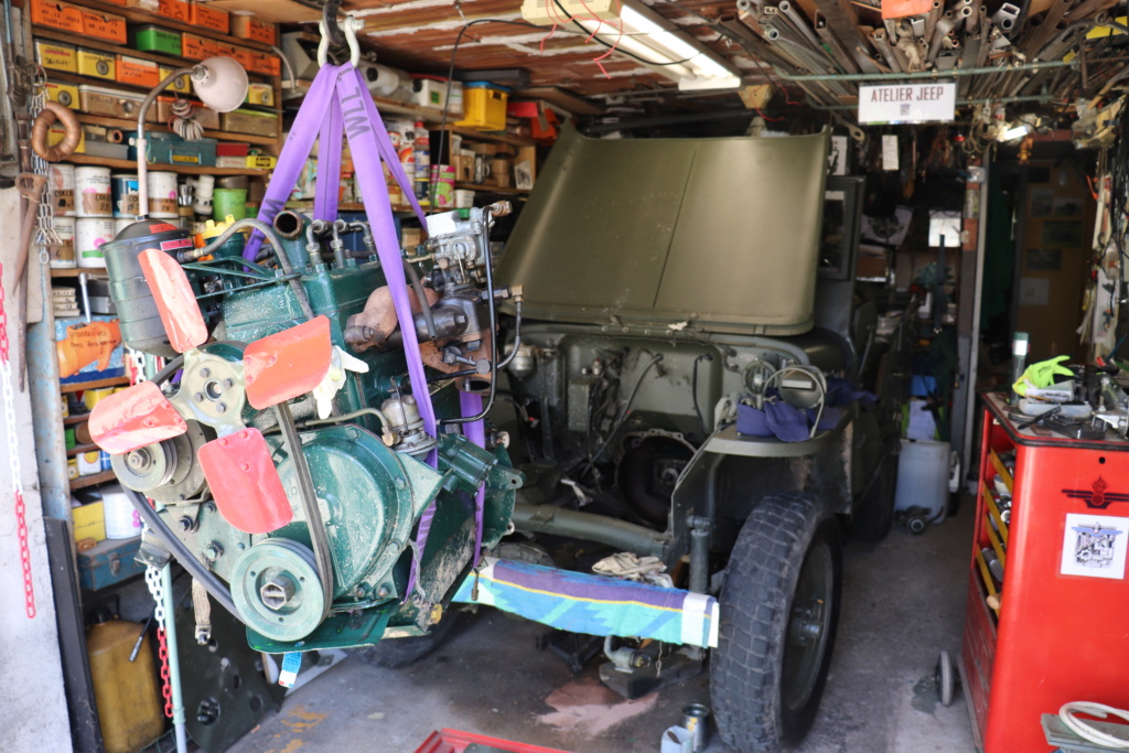

          Bon, je commence, sans la biquette (chèvre 😛 ) Débranchement du faisceau électrique et dépose de la calandre.
          Après vidange, le radiateur est enlevé, puis le moteur débranché, câbles, tresses, etc.
          Enfin, je récupère ma biquette. Pas facile de faire ça tout seul, mais bon, c’est plus long … Le moteur se promène dans les airs ….

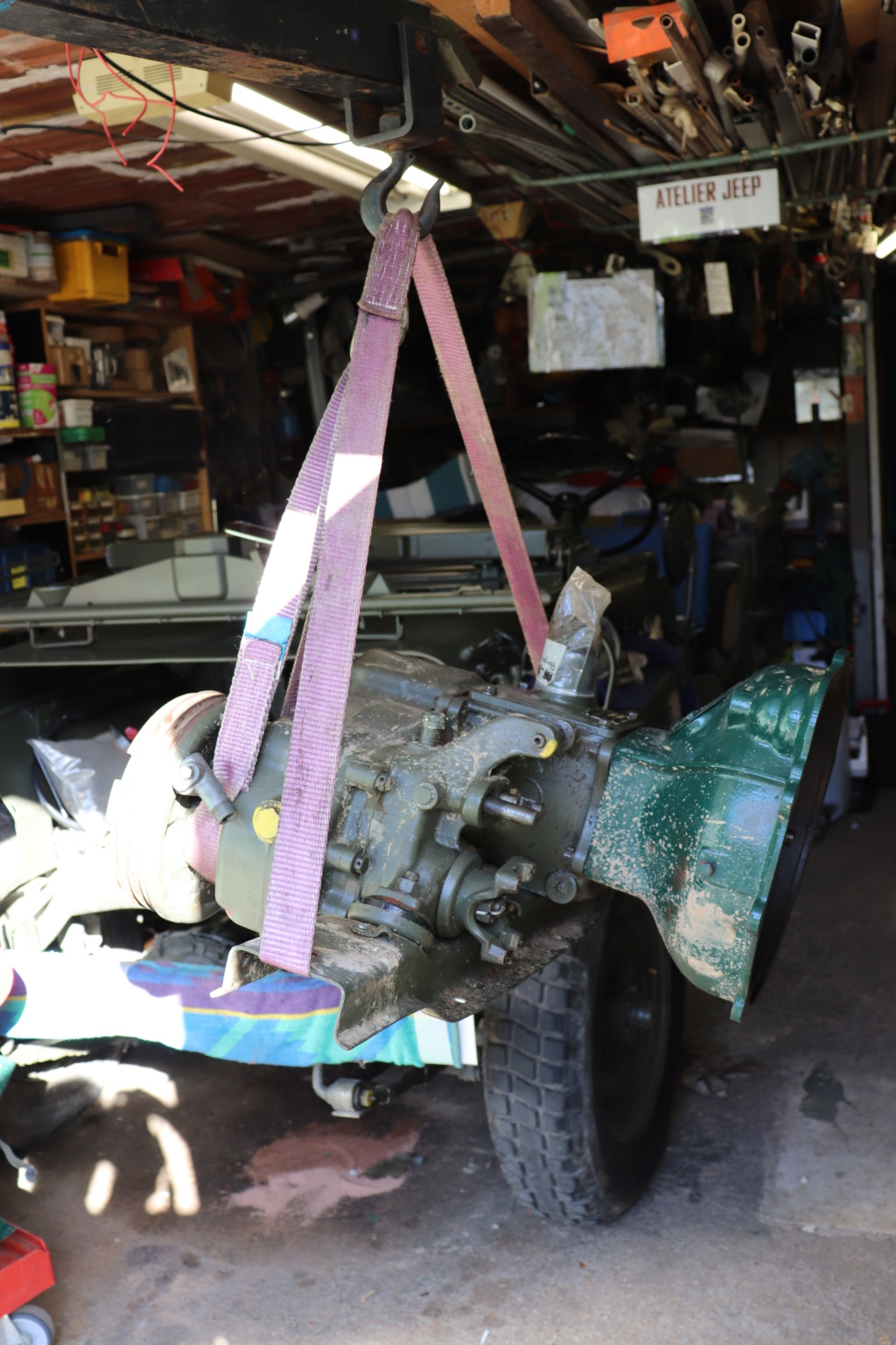

          L’ensemble boite est sortit également
          La patiente est sur la table d’opération
          La suite, demain normalement ! mais jeudi et vendredi je serai absent de l’atelier. 🙁

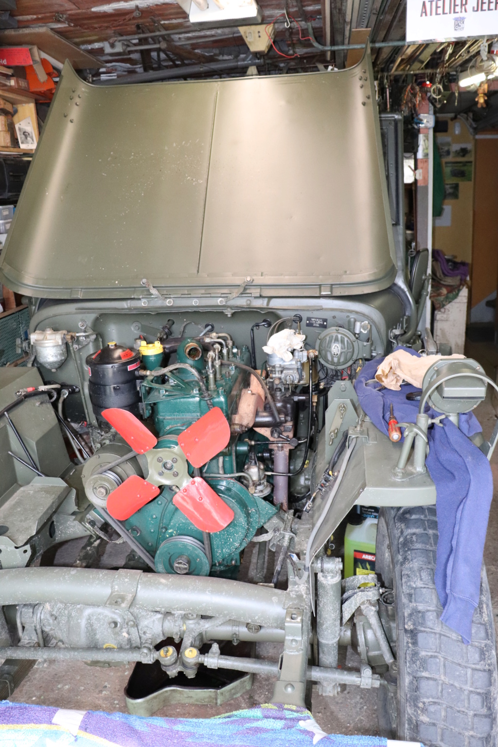

                Je vois que “l’atelier jeep ” est prêt.
                Bravo.
                Qu’ y a t il écrit entouré en rouge ?
                #162067
                jeepjacjeepjac
                  Re …
                  Et ça à quoi ça sert ?
                  #162087
                    Salut Jacques
                    Pas compris ta question, il manque ta photo. 😉
                    Sinon je répondrai volontiers 😛

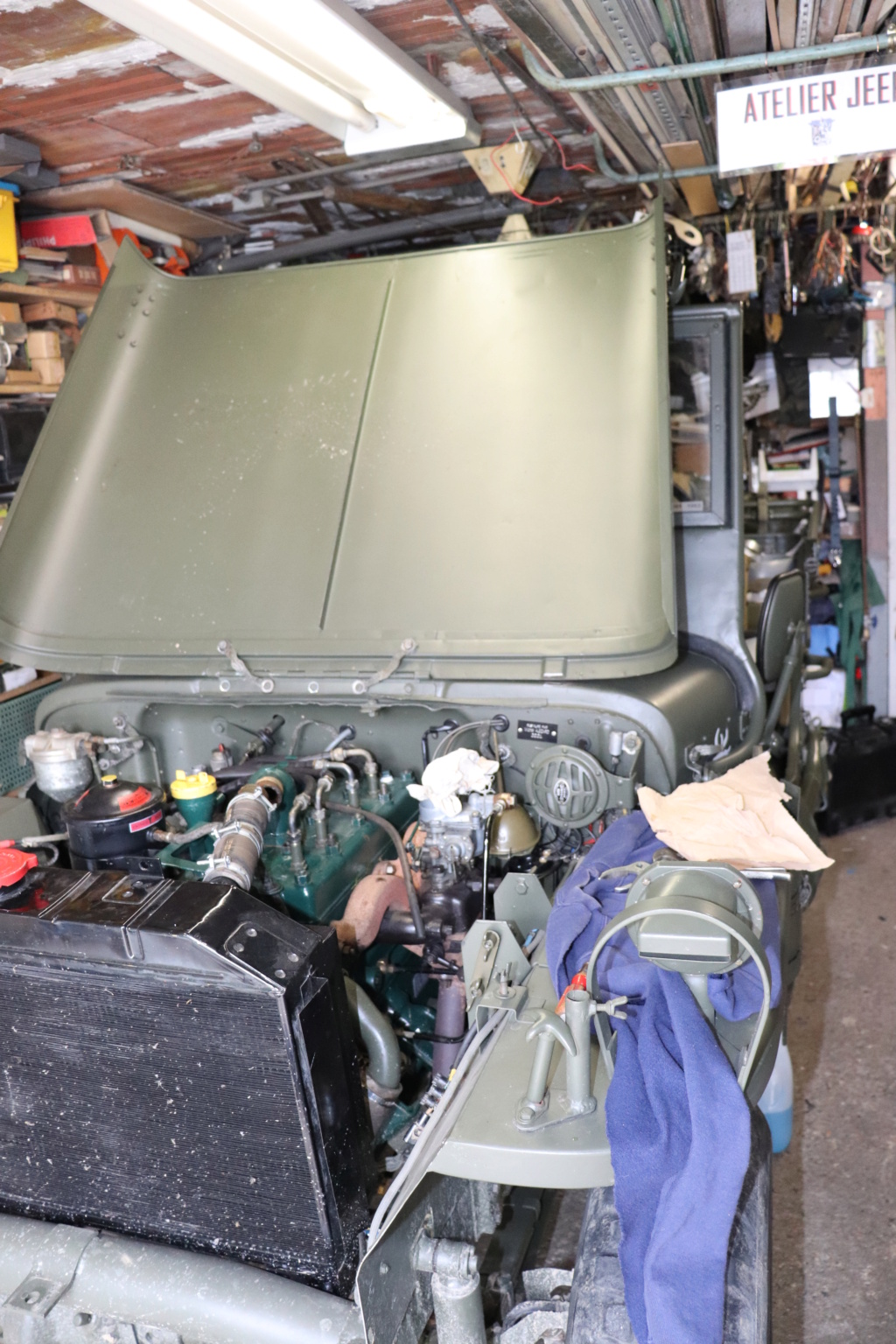

                        Pas facile, facile, mais tout est en place, moteur, radiateur, calandre …..
                        Mais ne croyez pas que tout se passe bien 😕 Y’a des galères 😡 notamment ce :shot d’écrou prisonnier. Obligé d’exploser la cage pour redémonter l’écrou et voir pourquoi ça coince. Il y aura des retouches de peinture à faire 😡
                        Une dernière inspection, le moteur tourne, les vitesses passent, avant/arrière dans le garage, il est tard, je ferai un essai sur route demain

                          Alors je re-essai:
                          Qu’y a t-il d’écrit sur cette plaque ?
                          Et:
                          A quoi sert ce qui est entouré en rouge ?

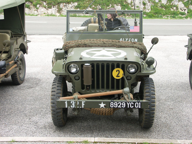

                          #162092
                            Bonjour Jacques
                            Tu as l’oeil, la plaquette est tout simplement la date de restauration et par qui (moi en l’occurence)
                            Le support me sert à poser un fanion, civil ou militaire. notamment lorsque j’ai le porte brancard, dans ce cas je pose les deux supports.
                            C’est simplement une platine triangulaire sur laquelle j’ai soudé un tube avec un écrou et une vis papillon. La fixation se fait sur les boulons de l’attache du capot. Vite mis, vite enlevé 😛
