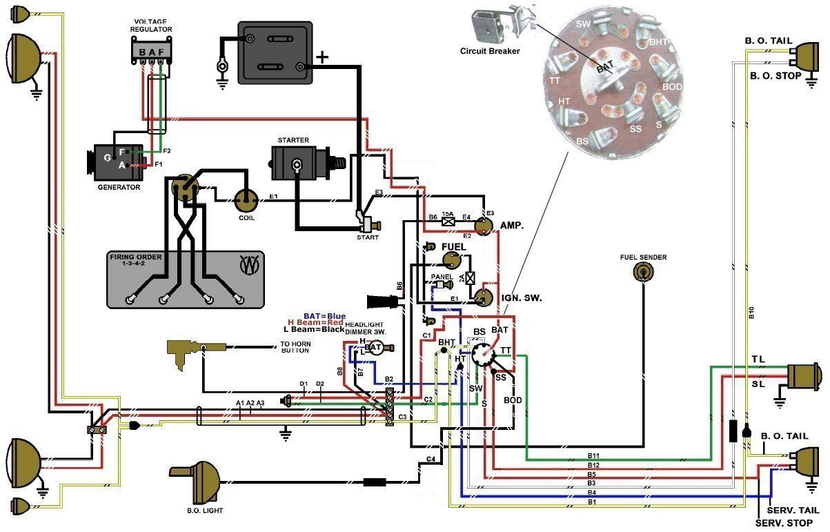

                Rien a faire. J’ai shunté l’interrupteur, refait le cablage à l’identique avec changement des cosses? Négatif, ca ne fonctionne pas ! 😡 😕
                Donc, le branchement ne doit pas etre bon comme tu disais? As-tu un shèma de cablage pour ça?

                    Chaque support d’ampoule est rélié à un fil électrique qui vient se connecter à une borne de la tirette “tableau”.
                    De l’autre borne de la tirette “tableau”, part un fil qui vient se connecter à la borne “HT” de l’interrupteur rotatif.
                    Dans un premier temps, contact mis, vérifier qu’il y a bien du courant en sortie de la borne “HT” lorsque l’inter rotatif est en position d’éclairage normal. Si OK, le problème se situe entre le rotatif et les ampoules d’éclairage du tableau :
                    – Fils,
                    – Inter à tirette,
                    – Fils,
                    – contact d’ampoule,
                    – Ampoule,
                    – Masse du support d’ampoule.
                    Tu peux aussi amener un fils de masse directement sur le support d’ampoule pour vérifier si Ok ou non.

                      Apparemment, ce serait le fil de masse qui est inexistant.
                      Je le branche sur quelle cosse. (je suis nul, hein…)

                        Il n’y a pas de fil de masse ! La masse se fait directement entre la carrosserie et le support d’ampoule. C’est pour ca qu’il ne faut pas de peinture sur le support de l’ampoule, (les languettes) ni sur la tranche du trou dans le tableau de bord.
